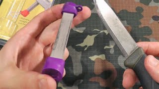

Боберрр
5 August 2016
Парни, чем мусатик керамический очистить от металла? Или это нормально. что он стал темным?
СОБАКШЕРСТЯНЫЙ
5 August 2016
Боберрр:
мыльная водичка и проволочная мочалка
Боберрр
5 August 2016
СОБАКШЕРСТЯНЫЙ:
благо дарю
nicko
5 August 2016
СОБАКШЕРСТЯНЫЙ
Может лучше не проволочную? Она еще больше железом забьет. Я жесткой стороной губки для посуды отмываю
СОБАКШЕРСТЯНЫЙ
5 August 2016
nicko:
СОБАКШЕРСТЯНЫЙ
у меня не забивает ( правда она больше стружечная, чем проволочная
