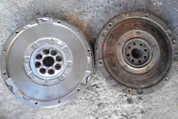

Всех приветствую. Моя, еще пока не законченная, история. При пробеге 80-85 начал на горячий двигатель(после длительной поездки) постукивать маховик, прогрессировало и на 110, заметил при движении на 4 или 5 передаче, при попытке резко ускорится(например при обгоне) происходит проскальзывание сцепления(может и маховик) т.к. запахов никаких не было. Например дернется с 2 до 3 т.оборотов и потом уже медленно разгоняется. Было решено производить полностью замену маховика, корзины и выжимного. По хорошему конечно подозрения только на маховик, следовало разобрать и на месте принять решение о замене сцепления и выжимного, но в наличии у нас в городе этого нет, все со сроком 5-7 дней(читай из Москвы), своей ямы для замены нет, переждать негде период ожидания запчастей. Было куплено:
Комплект маховик двухмассовый+сцепление+выжимной SACHS 2290601057, как выяснилось он пришел на смену 2290601013(или произошла смена номеров) эту информацию мне выдал представитель ZF в РФ, т.к. в магазинах внятно ничего ответить не могли.
Вчера получил, на субботу запланирована замена(после отпишусь по результату)
Внутри коробки:
Маховик двухмассовый SACHS 2294000660
К-т сцепления SACHS 3082000607
Выжимной SACHS 3182600150
Болты мах-ка SACHS 1874000030
и смазака .
Все удовольствие обошлось 22 950 вместе с доставкой ТК
Стоимостью запчастей удовлетворен на 100% теперь главное что бы подошло
Двигатель чипованный (около 20-25 тыс. назад) субъективно это никак не повлияло на кончину маховика, постукивать начал еще до чипа. Фото для любопытсвующих.
Авто Ford Focus 2+ 2008г.в. 1,8tdci

новый комплект.
Старый и новый от 1.8 дизеля. Старый кстати полузаварен. до сих пор Валяется в мастерской.
Старый.
P. S. новый прошел 45000 и начался повтор.
P. S. S. старый могу выслать
P. S. S. S. в Начале-середине темы форумчанин вскрывал маховик. делал полиуретановые втулки и пружины и опять запаивал. вроде на тот момент все ходило.

Старый на GAT похож. У него внешнее тело сварено, т.ч. норма это
