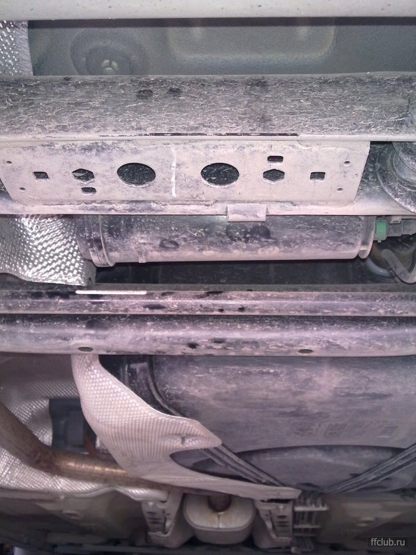

Сразу по делу. При езде по неидеально ровной дороге (асфальт\грунтовка) на скорости до 20-30 км\ч слышится значительный дребезг в задней части авто. Думал что в багажнике, перебрал все что там было, даже все полностью вытаскивал - дребезг остался -> звук не из багажника. Заехал на яму.. напрягает пара моментов:
1. Болтается черная цилиндрообразная байда (топливный фильтр?), но она пластмассовая.. а дребезг вроде металлический.

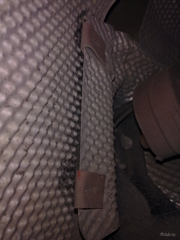

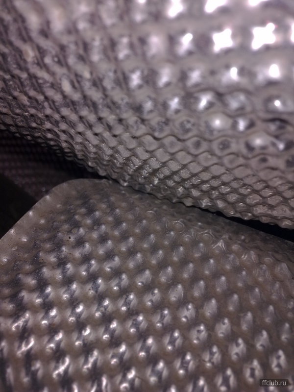

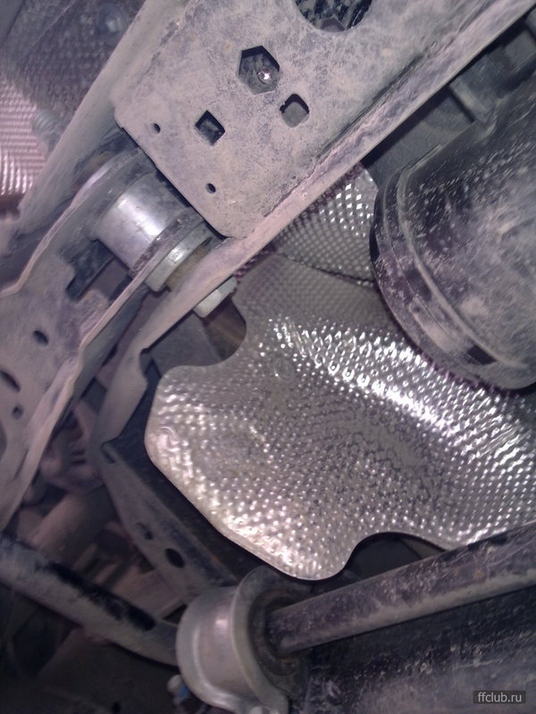

2. Термоизоляция в районе левого заднего колеса. некоторые ее части соприкасаются др. с другом без резинок.. возможно причина в этом. Отогнул, вечером проверю.

Не помогло( Дребезг остался... Только теперь дребезжит и на большей скорости
ZivilCourage
22 April 2012
Тоже неделю ломал голову над грохотом сзади.Разбирал багажник,лазил в яму,дергал подвеску.
Позже нашел косяк:дребезжат колодки заднего колеса.Обнаружил что нет пружины которая держит сами колодки.
Попробуй посмотри,может это очередная болячка фокусов.
