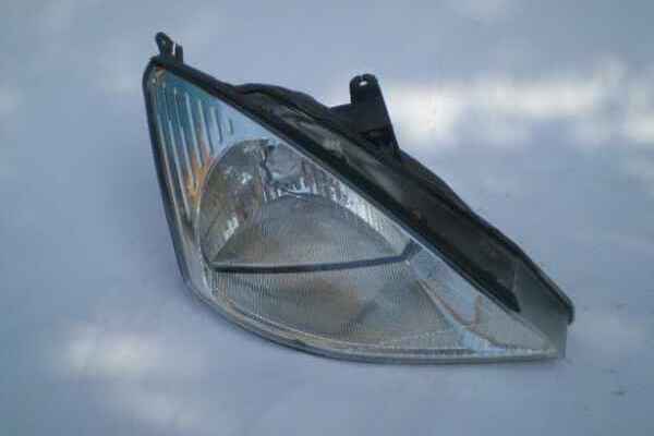

сколько проводов идет к фаре??? у меня ford focus американец!! из за чего могут габариты негореть???

если стандартная оптика и без корректора то 3 провода, на второе , схемы под руками нет не скажу. тебе бы поиском по форуму воспользоваться. этот вопрос измусолен 1000 раз

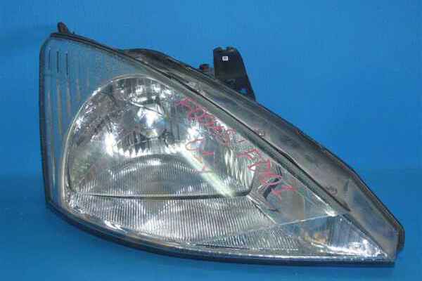

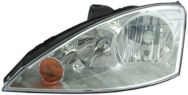

В американских фарах нет габаритов. Они в решотке между фарами и на бампере по бокам.

Вот тут нет габаритов
здесь есть

поэтому у меня и нет габоритов)))!!! ладно буду химичить с фарами!!!кстати у меня такаяже фара как и на первой фотке токо у меня есть габариты!

Если такая как первая, то наверняка китай чтоли))) Если есть именно лампа габаритов. У америкоса то и подводки нет на габарит фары.

Я думаю все проще)))на битые америкосы часто ставили фары от европы дорестайл) как на фото тока с габаритом) я думаю они никогда не горели!

и я про тоже что на америкосе подводки нет. они там и гореть не будут без переделки проводки. спасибо что направил, я не знал что на европейках под Н4 был габарит.

Ну да прошерстил нэт вот с габаритом и под 4 провода, походу европа.
