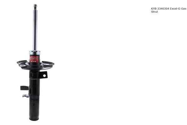

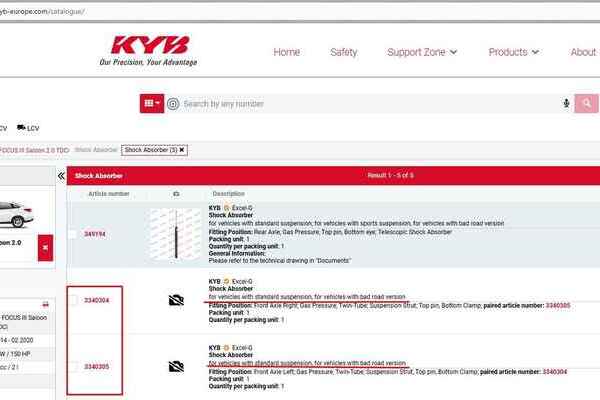

Хм ну не знаю, на exist 9600 за Kyb (дешевле Bilstein) просят, оригинал вроде дороже
Кажется появились передние амортизаторы Kayaba на рестайл. Коды 3340304,3340305.
В каталоге нет изображений, но вот фото с карточки товара с амазона
Amazon
