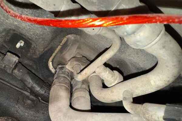

29 May
кароче я поменял резиночки, все снял без поломок и варварства, потом покажу как) но теперь обратно не поставить) там выемка на трубе должна совпадать с пазом но чет не входит. надо ли вставлять с закрытым замком? или закрывать надо на посаженной трубе ?

16 May
кто как откручивал эти трубки которые идут в салон ?
от руки вообще не идет, очистителем тоже пробовал. пытаюсь провернуть против часовой а оно нивкакую, еще фигня сверху мешает

27 April
резинка патрубков отопителя
FORD 1310351 коричневая
обе одинаковые
на патрубке надо повернуть пластиковую шайбу и снять шланг
вопрос только надо ли как то продувать систему потом? как избавиться от воздуха ?

26 April
потек датчик в возле крышки двигателя
что-то не могу найти тему с заменой
ткните носом пж
aptypkaa
26 April
FF3 2013 1.6/125
потек стык труб между салоном и отсеком двигателя, трубки с антифризом которые идут на отопитель
говорят можно поменять резинки
или сами трубки целиком
какой щас вариант решения самый лучший, и подскажите артикулы деталей плз!
в теме искал но что-то не нашел
