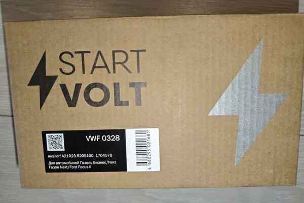

Добавлю. Оперативно приехал мотор от газели на ПВЗ озон. Обошёлся в 3200. Подкинул, все режимы работают.
Оригинал отпахал с 2009 года, 236000.
Будем наблюдать сколько намашет с обслуженой и смазанной трапецией.
Vinka
15 Junemobile
Добрый всем! FF2+ 2009, встали дворники, ни в одном из режимов не работали. снял трапецию, все разобрал и почистил набил смазки во все сочленения тяг и втулок. Стало крутится легче. Мотор разбирал почистил окислы у минусовой клеммы щеткодержателя. Поставил на авто, заработал только самый быстрый режим, если выключить останавливаются в любом месте. Вниз сами не паркуются. Реле щелкает на рычажок вниз и в во всех других режимах но мотор не крутит(крутит только самый быстрый без парковки).
Заказал новый моторчик от газели, так как старый думаю долго не протянет, износ коллектора с щетками и окисления сильные внутри корпуса около минусового контакта.
Если новый моторчик не заработает во всех режимах заказывать реле tyco и половинить блок GEM?
