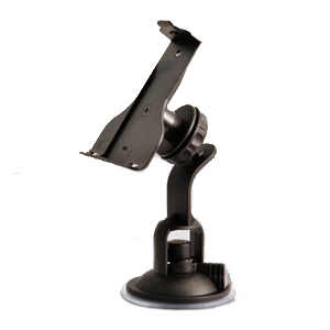

Имею Explay PN-990. Никак не могу в каталогах BRODITa подобрать тебе держатель.
Формат родного крепления Эксплей странноватый, но тем не менее вполне устраивает
Пока предполагаю разместить его на Бродитовском крепеже к левой стойке - вопрос в держателе..
Там есть вращение на шаровом шарнире - интересно, у других производителей размеры шариков одинаковые?! А то думаю, может собрать сборную-солянку?!
Может кто имел дело с этим, подскажете?!
Вопрос: БРОДИТовское крепление на левую стойку - оно фиксированное или поворотное?!
