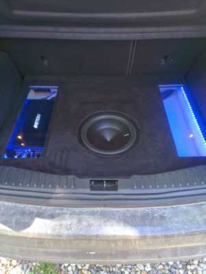

Предлагаю Вашему вниманию решение для организации "музыкального багажника".
Материал: влагостойкая фанера 20мм
Короб: ЗЯ 32л под 12"
Съемное оргстекло, вентиляционные отверстия для усилителя (возможна установка вентиляторов 120мм), короб с проводом DAXX, синяя диодная подсветка, необходимые входные отверстия для коммутации компонентов.
ТОРГ!!!
Могу помочь с установкой.

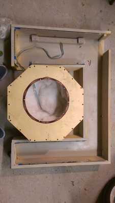

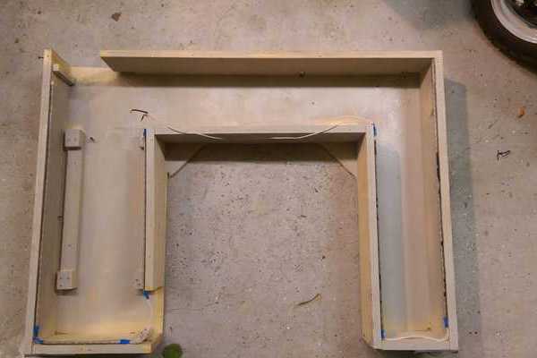

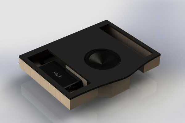

Вот с чего все начиналось. Естественно есть все чертежи. Выкладывать пока не буду)
P.S. Могу любой проект помочь реализовать

а гриль приделать получится на динамик? чтоб была возможность что-то положить в багажник)
Du-Bass
18 October 2015mobile
BMSTU
Можно и так. Но я имел с собой всегда поролоновую прокладку)
BMSTU
18 October 2015
Du-Bass
а какая получается по высоте ступень между порогом багажника и верхней крышкой короба?
Du-Bass
BMSTU
Размеры такие же, как у штатного пенопласта +-2см. Визуально не отличается.
BMSTU
18 October 2015
Du-Bass
я бы чертеж купил, возможно. есть идея поднять, чтоб увеличить объем ЗЯ и выровнять ступеньку.
