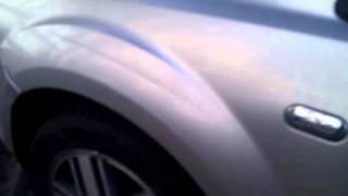

Вот такая беда:
Я там сцепление выжимаю и звук меняется.

Беда беда. Скрежет пропадает когда выжимаешь?

Да, там чуть дальше на видео слышно, я выжимал.
Двигатель 1,6 Ti-VCT.
В прошлый раз такой скрежет был справа и привёл к развалу помпы.

Скорей всего подшипник на выжимном развалился. Сколько уже прошло сцепление?

154000. И оно уже пол-года буксует.
А он при не выжатом сцеплении разве вращается? (Я немного не в курсе принципа его работы).

Ну вот из двигателя у тебя торчит колен вал, к нему присоеденены сцепление и корзина, то об что цепляется сцепление.
А дальше идет в первичный вал коробки, на котором через всякие шестерни, которые ты выберешь соединяются со вторичным через шестерни.
Так вот когда у тебя отпущена педаль сцепления у тебя идет связь:
Двигатель==корзина===выжимной====сцепление===первичный вал
А когда ты выжимаешь сцепление:
Двигатель==корзина________выжимной====сцепление===первичный вал
Получается у тебя звук где то тут:
пс.Старался понятней объяснить и многое опустил для простоты.

Я тоже пришёл к тем-же выводам. Но я в ближайшее время собирался наконец-то поменять сцепление вместе с выжимным и корзиной. Чуть-чуть не дотянул...
Если это не сцепа с выжимным, значит надо будет разбирать коробку и менять подшипники?

Нужно слушать) Ну вообще, да. Там сразу понятно если это был выжимной.

Вообщем съездил на сервис и поменял сцепление вместе с корзиной, выжимной. Мастера говорят, что это был выжимной.
У Barabuk'а был куплен комплект из корзины со сцеплением и выжимной фирмы Sachs. Цена вопроса 9300р.
На следующий день поехал менять. Решил попутно поменять масло в коробке и коренной сальник. За масло в коробку отдал 1950р, за сальник 400р. Сами работы стоили 3825р — замена сцепления, 170р — замена сальника. Ещё 200 рублей стоила жидкость для снятия нагара.
После этого ехал, как новичёк. ))) Пару раз заглох, пару раз с визгом резины. Сцепление теперь схватывает не в самом конце, а практически в начале. Но зато машина ЕДЕТ! Накладка на старом сцеплении стёрлась до заклёпок и они оставили глубокую борозду на рабочей поверхности корзины.
Вообшем с этим пока всё.
