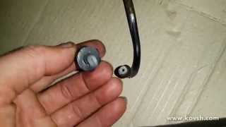

вот сюда вкручивается.
вот так выглядит:
Дык у меня тоже, на оригинальной, на фото одна из, не оригинальная.
а еще может подскажете номер запчасти на которую накручивается эта трубочка? Такой "боченок" под ключ на 13 в насос вкручивается.
по каталогу что-то не найду
Всем привет!
Подскажите куда копать, уже замучился с фордом. Мотор 1.8 TDCi Суть проблемы в том что постоянно ломается топливо-подводящая трубка.
Покупал разные, сначала оригинал с разборки, потом новые делфи, потом новый оригинал. Проблема всегда одна и та же ломается трубка в разных вариантах.
можно было бы предположить что всё брак, но я поменял уже 7 штук!!! включая две новые, за последние 1000км. из-за чего они могут ломаться?
стрелочкой отметил место где она ломается.
