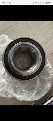

Доброго всем времени!
Может кто нибудь подсказать это неоригинал?

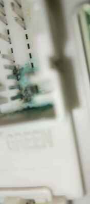

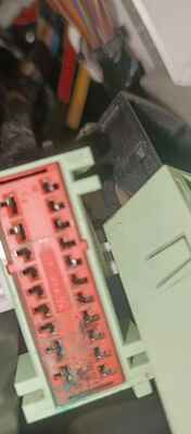

Почитал про этот бсм и полез туда и действительно вот такая беда там,немного почистил ватной палочкой и поставил и заработало всё, благодарю всех неравнодушных за советы, помогло
Подскажите пожалуйста сейчас нужно всё прочистить жидкостью для очистителя контактов плату и фишку и больше не чем не нужно покрывать или что то ещё делать? Может кто подскажет совет что делать чтобы такого больше не было??? Заранее всем ОГРОМНАЯ БЛАГОДАРНОСТЬ И ХРАНИ ВАС ВСЕХ И ВАШИХ СЕМЕЙ ГОСПОДЬ БОГ🙏🙏🙏

Здравствуйте! Подскажите пожалуйста Форд фокус3 2013г 125лс робот, Перестал работать панель приборов полностью, магнитола и весь механизм климат контроль. Аварийка на магнитоле работает но без звучно, двери все закрываются на магнитоле кнопкой, машина нормально работает но без панели приборов и магнитолы и климата.
Что делал:
разобрал лечинку замка зажигания, смазал всю литолом и назад поставил, пока ставил в итоге сел акамулятор потому как при снятии оставил механизм ключа в 1или втором положении, как поставил лечинку всё работало и магнитола и панель только все стрелки дергались на приборах потому как акамулятор сдох, я подсоединил зарядник и после как зарядил и завёл стала такая фигня. На глаз все предохранители посмотрел но вроде как целые, подскажите пожалуйста что может быть🙏🙏🙏
