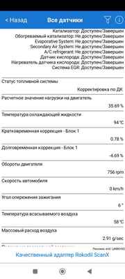

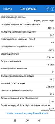

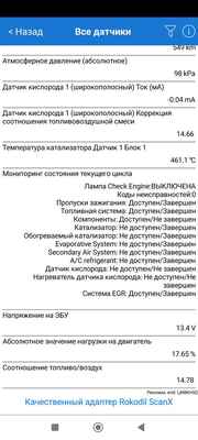

Добрый день, так я и не нашёл причину потери мощности, машину прошил, прошивка s-line, машина поехала как должна ехать в стоке, как без прошивки. Посмотрите пожалуйста параметры диагностики, может увидите что нибудь критичное? Расчетная нагрузка на двигатель что то большая.. Maf при заглушенном двигателе кажет 0.. Может он не исправен?
