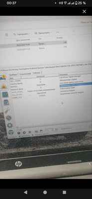

Передавай привет своим "паяльщикам". Перепутать cloc с vdd это надо постараться)). Но смущает твой скрин с европейского модема. "Режим отсутствия инициализации" это плохой знак как выяснилось. Никто не знает как с ним бороться.
