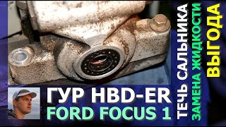

Привет всем! Спасибо большое за информацию!
У меня ФФ1 2003 года (питерской сборки), мотор Duratec 1.6, пробег за 148000 км, ГУР насос HBD-ER - тоже потек сальник.
Почитав форумы, пересмотрев кучу видео и прочитав "Руководство для станций технического обслуживания", решил снять своё видео.
В нём я показал весь процесс замены сальника и сам способ замены, учитывая ошибки других людей (снятие насоса, откручивание шланга высокого давления и тд.)
Сальник поставил ВАЗовский 2108 "1703042-01" (за 20 руб.), так как оригинальный сальник "4616964" стоит 1600 рублей и ждать несколько дней и ехать для его получения 200 км или переплачивать за доставку не хочется.
Также заменил жидкость для ГУР.
Посмотрев видео, думаю, много сомнений рассеиться и вы сможете сами для себя определиться в способе ремонта.
Видео смотрите тут:
