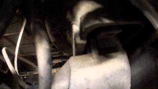

левая опора есть разрывы

Kodicc
да скрип по ходу от сайлента правого рычага, судя по тому как он близко к камере, на след видео его нет
но левая всё равно под замену, порвана резина

12
вот и правая опора фф2 1.4 пока ещё родная пробег ~ 145тк

фф 2 1.4, пришла задняя опора BP4S39040B MAZDA со штампом FoMoCo, старая в хлам
по случяю решил снять разницу старая-новая, но что-то пошло не так... получилась только новая, долбить перестало скрип остался.
и кстати болт старый не подошёл, шаг резьбы уменьшился
не как не могу разобраться что за скрип на видео, пока левую не поменял, скорее всего она
постараюсь снять ещё правую и левую
