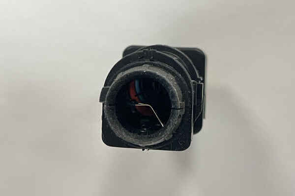

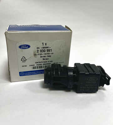

Установил сенсор температуры Ford 2030991 на рестайл. Ошибка по обрыву цепи сенсора температуры исчезла (ранее несколько раз пропаивал контакты, в последний раз даже заменил контакт в разъеме подторпедной проводки, помогло не надолго), теперь климат работает правильно. Старый сенсор был с выводом с тыльной стороны, проводка к нему подходила внатяг. У нового сенсора разъем с боку и проводка не натягивается теперь.
