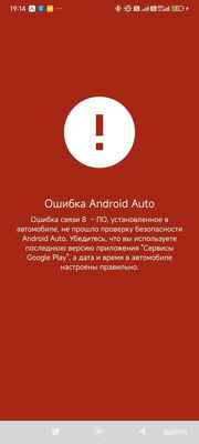

Вообщем все заработало, я не знаю как, но работает. Машина простояла 2 дня, но сегодня надо было ехать, телефон был подключен к синку, но опять выдал туже ошибку по приезду на место заглушил машину, но телефон не отключил и тут выскочило оповещение андроид авто и все в итоге подключилось и заработало.

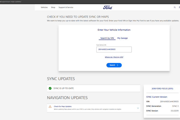

Я скачивал прошивку по вину

Sync 3 3.023219 - это последнее обновление

Пробовал подключать 3 разных телефона, на всех выскакивает эта ошибка.

Всем доброго времени суток! После обновления Sync 3 3.023219, перестал работать андроид авто, выдает ошибку 8. Фокус 3, 2017 года, рус.
