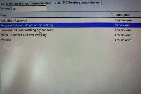

Решилась проблема, сняли бампер выровняли датчик по горизонтали и по вертикали, после запуск калибровки, и пяти минут не прошло как надпись исчезла и исчезли все ошибки связанные с этим датчиком. Спасибо

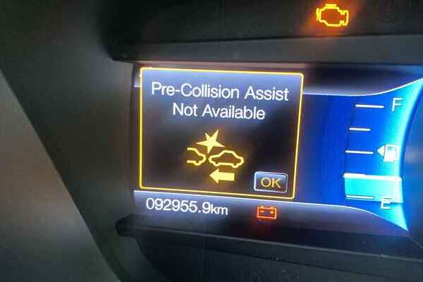

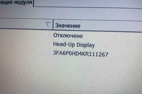

Мастер проверил датчик определяется в форскан. Там же прописали ВИН машины и на приборке при нажатии ON/OFF адаптивного круиз контроля появился его серый значок. Далее выбираем адаптация и при езде по городу и по за городу не исчезает надпись Front Sensor Not Aligned. Так же появился надпись Pre-Collision Assist Not Available. Это все из-за не калибровки датчика выскакивает?

Как видно с дисплея Front Sensor Not Aligned дословно Передний датчик не выровнен пишет. Это означает что датчик криво поставлен? И если так то выровнять надо по уровню? При установке датчика просто поставлен на место.

На аукционе в Америке в машине болтался датчик адаптивного круиз-контроля. Когда он приехал сюда, его уже не было на месте. Я купил его, установил обратно, но теперь не знаю, как его откалибровать, чтобы он работал.
При попытке сделать это через OBD пишет: *"Требуется калибровка, нужно проехаться"*. Но я езжу, а калибровка не завершается — не пишет, что она закончена.

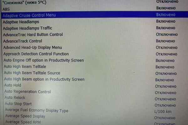

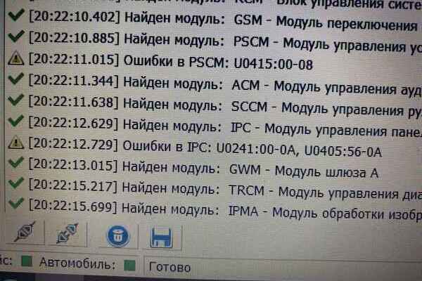

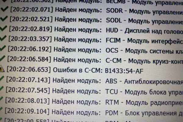

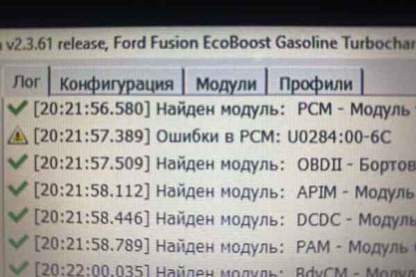

Когда я покупал машину, адаптивный круиз-контроль был отключен через Forscan. После включения появились ошибки (как на фото). Кто что посоветует?
