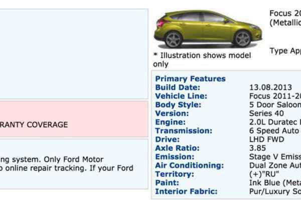

Ребят, я в etis'e тусуюсь практически с момента покупки машины Там есть расширенная гарантия на TCM. Больше ничего нет, естественно.
Вот, что наблюдаю в этисе (тоже самое, что и всегда):

Кира вместо агрессии можно просто в личку кинуть ссылки, куда смотреть. Откуда информация про сцепление? Я ездил месяц назад к дилеру, мне ткнули в сервисную книжку, где написано, что 2 года. Даже разбираться не стали. Или стоит общаться не с менеджерами, а с мастерами?
UPD. Про увеличенную гарантию на сцепление - в шапке темы написано, что попадают авто, произведенные вплоть до июля 2013 года, у меня август 2013 года. Так что тут я в пролете.
