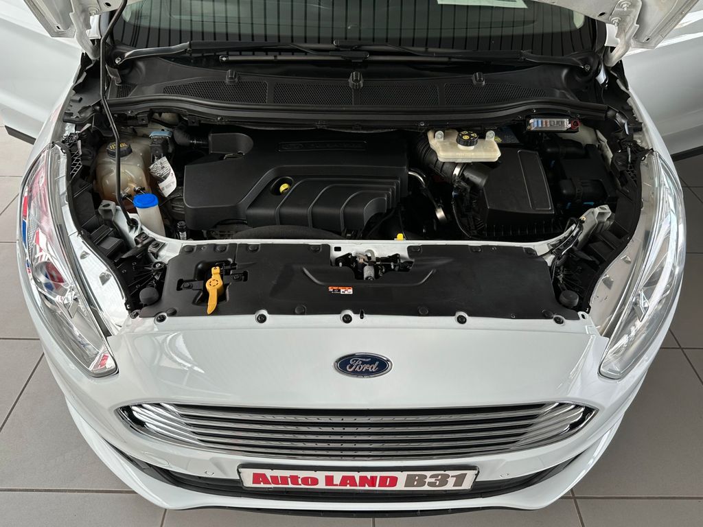

Купил 180лс, дизель, механика, 2017 года.
Первый вопрос как искать запчасти, сейчас течет антифриз, продавец говорит чинил трубку от термостатата до бачка.
В экзисте ничего по двигателю не находится.
Нужен термостат и эта трубка.
