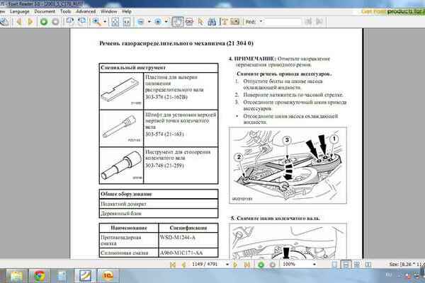

для правильной установки колена в вмт служит эта приспособа https://www.google.ru/search?q=303-574&newwi...2%3B202
тогда для чего служит эта приспособоа https://www.google.ru/search?q=303-748&newwi...0%3B375
