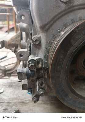

RFC-59
секрета нет
1 коробка с триногой 15000( самый дешевый вариант был за 8000)
2 привода новые skf 32000
3 проставка 1800
4 сальники 1200
5 выжимной 4500 ( SACHS 3182 654 190 трубка тогда не нужна от 2.0, родную механики подвязали к кронштейну левой опоры механизм переключения не мешает)
6 сцепление 9700 ( Luk 622 2050 09 подходит на наш маховик , хотя эксист ругался)
7 кронштейн нижний 1300
8 троса 4000 + кулиса 1000 ( по тросам пишут что мучаются: все просто кронштейн на кпп , троса, кулиса все должно быть либо рестайл, либо дорестайл. если в комбинации то секс вам обеспечен) новый комплект троссов стоит 5300
попутно сальник кв 6000
и левая подушка 2400
работа 9000( считаю что со всеми доработками и попутными операциями даже мало. делали с 10 утра до 18 )
