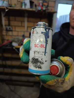

Мне было интересно это новый прокол или это мы так фигово заклеили. Оказалось мы сделали не совсем все по технологии. Зачистили, обезжирили, но мало подождали и не использовали дополнительный клей. В итоге наша ремонтная латка стала пропускать и после разбора колеса она вообще легко снялась руками. Плюс ко всему и скорость наверняка сказалась. Буду знать теперь.
В итоге ребята пока ремонтировали рассказывали мне технологию и посоветовали сфоткать материалы и устройства которые используют, что я и сделал и передал в михайловский автосервис. Кстати, за ремонт летней покрышки отдал 1550 рублей, а зимой платил 1680 рублей.
