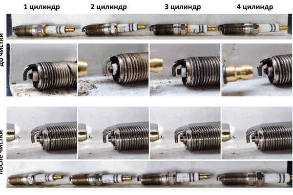

Из-за особенностей системы зажигания двигателя 1.6/125 свечи в четных и нечетных цилиндрах работают не одинаково (ток бежит в противоположные стороны), поэтому и изнашиваются неравномерно.
Чтобы сгладить эту неравномерность раз в год меняю свечи местами 1-2 и 3-4. Официальным регламентом обслуживания это не предусмотрено, чисто мой бзик. Дополнительно чищу латунной щеточкой.
Свечи поставил 2 года назад, прошли 24 тыс.км. Год назад уже переставлял местами. Заправлялся на Трассе, Роснефть, Газпром, бензин исключительно 92. Нареканий на работу двигателя не было.
На мой взгляд, нагар совсем небольшой, износа нет. Была небольшая разница в зазорах, подправил.
