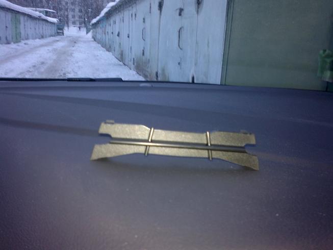

Что бы открутить панель с кнопками приёмника я хотел снять эту заглушку:
http://photo.qip.ru/photo/mishal.fotoplenka/151163135/middle/175233865.jpg
Но она не поддаётся!
Пробовал поддеть, и прбовл тянуть плоскогубцами .Не вышло.
Боюсь сломать!
Серый
9 August 2012
МishaL
маленькими пассатижами,через тряпочку,возьмись посередине и резко дёрни Я уж раз десять снимал так
Magistr
10 August 2012
МishaL
У меня плоскогубцами не получилось. Только пластмассу покоцал.
В заглушке, если присмотреться внимательно, есть 4 выемки.
Вот в них вставляем тонкие пластиковые полоски, которые отжимают защёлки.
И съём происходит очень легко.

Ну народ ленивый пошел, я понимаю когда 20 страниц в теме, а тут 2,5. На 2 странице уже давали советы по этой заглушке. Почитайте, я скребкой делал
МishaL
13 August 2012
-egoriys-:
народ ленивый пошел
Да я твой пост видел:
-egoriys-:
Берешь канцелярскую скребку, выпрямляешь на половину, кончик загибаешь буквой Г на 2-3 мм. Два таких приспособления вставляешь до упора и поворачиваешь и тащишь
Только не понятно, почему 2 а не 4? Или, сначала 1 край вынимал, потом другой?
Там защёлки металичесткие, или пластик хрупкий? Жалко нет фотки заглушки с задней стороны.
Magistr
13 August 2012
http://www.focus3.ru/forum/uploads/post-28-1329645469.jpg
http://s58.radikal.ru/i162/1202/95/b928e44e5d26.jpg
Magistr
13 August 2012
Видео по снятию заглушки магнитолы http://rutube.ru/tracks/5366661.html
-egoriys-
13 August 2012
МishaL:
Две потому что, как из фото видно, только верхние крепления имеют фиксаторы которые можно отжать, в нижних отгибать нечего.
Я вообще одной скребкой делаю, одну сторону потом другую, не спервого раза правда получается, но зато исключено внешнее повреждение заглушки.
