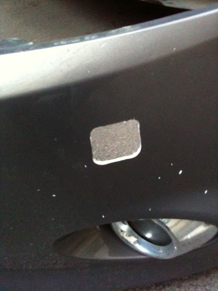

Итак, установил омыватель наконец. Времени на установку в одно некурящее лицо - около 2х часов, неспеша.
система омывания фар есть только в F и E сериях ВСМ
То есть, чтобы штатно установить омыватель фар и он работал по штатному алгоритму, нужно чтобы номер модели на ВСМ модуле оканчивлся на F* или E*
читаем и смотрим
