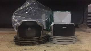

Вот еще один тип поршня, но этот уже с отверстиями на бобышках, в отличии от Нюраль, в которых я сам сверлил отверстия. Бегают поршеньки Уже 124 т.км.
Что за поршня?

Поршень на фото. Это ППЦ по др. и не скажешь, вот где они были 3-4 года назад, когда многие капиталили? Вспомните те жаркие споры "Автовельт" или "Нюраль". А тут поршень от того же Нюраля, еще и с выборкой под клапана, да еще и с отв. в бобышках, да небось до кучи еще и 54 мм, а не 48. Всё счастье сразу в одном. Ну и повезло же человеку!!

Если поставить поршни от Нюраль
Капитальный ремонт двигателя HWDB 1,6л. 74kW 100 л.с. (сообщение #19042818) то будет ли "встреча клапанов с поршнем?. Глубина цековок у Нюраль, меньше чем у поршней от Мотордеталь ( Кострома) которые поставляются на сборку двигателя. Применимость поршней в обеих случаях HXDA.
Впервые слышу чтоб на конвейер поставляли поршни "Мотро-деталь". Откуда инфа? И где теперь собирают эти моторы, ну не в ЮАР же ,как раньше?
На моем стояли Колбеншмидт 54мм, поставил Нюраль. ГБЦ была шлифована на 0,15, клапаны уперлись в поршень, пришлось делать выборки под клапана. Кричали что днище поршня быстро прогорит. Ага,щас. Горит да никак не сгорит уже 124 т.км.
Расстояние от пальца до днища поршня в Нюрале меньше чем на иных пр-лей поршней.
Взял и просто надел на один палец по поршню с каждой стороны и увиднл зазор. Тогда стало понятно что и к чему, сделал выборку.
Так что берите поршня с выборками и голова болеть не будет. Не гоняйтесь , за сумрачными параметрами как степень сжатия ит.п. Всё это теория. Зато легче будет переваривать 92й, хотя бы все лейте 95й как положено Наш 92й ,это 86й в реале, а то и меньше, детонация все равно будет и пара "палец-поршень" долго не проживут. См несколько постов выше, как после капиталки пошел стук после 20 т.км.

Если эти поршни встают на ФФ2 1.6/115, то и на 1.6 ФФ3 встанут, так как двигатели по сути идентичные. Ход поршня и т.д. всё одинаковое.
TAD
2 March 2019
PiterFF2
Стать то они станут, а вот выемки под клапана у Нюраль мельче чем у поршней из Костромы, которые идут на сборку двигателя для фф3 1,6 105лс. Потому и спросил, может кто уже ставил Нюраль на фф3. Кострома не продаёт поршни Форд на сторону. А так,исходя из размеров выемок в поршне Нюраль, клапана будут долбить поршень.

PiterFF2 Стать то они станут, а вот выемки под клапана у Нюраль мельче чем у поршней из Костромы, которые идут на сборку двигателя для фф3 1,6 105лс. Потому и спросил, может кто уже ставил Нюраль на фф3. Кострома не продаёт поршни Форд на сторону. А так,исходя из размеров выемок в поршне Нюраль, клапана будут долбить поршень. |
Акстись, сказали бы бабушки перекрестившись!:
И причем тут размер выемок,если у вас авто 105 сильное. Там ваааще нет никаких выемок!!! И никогда, понимаете, никогда клапан не достанет поршень,даже БЕЗ выемок.
Отчего такая паника с выемками?? Кто чего вам наговорил? Ставьте и ездите на радость!!

И всё таки выемки в поршнях ( разной глубины) имеют конструктивное назначение, по каталогу указываются двигатели с фазовращателем, и на сборку двигателя для 105 сильного Фокуса IQDB, поставляются поршни с "ямками"-факт. За доброе напутствие спасибо.
Да на 105 сильном есть VCT потому и нужны выемки под клапана. Если сомневаетесь,чтоб душу не терзать, то ищите старые поршни у ремонтников и тогда увидите что и как.

Сдается мне цевки сделали глубже ради компенсации меньшего диаметра вогнутости, и не более.
Мишуха
Вопроса не было бы, в случае одинаковых размеров глубины цековок. Но вот на Нюраль выемка №2 -2.76мм, а на Мотордеталь она же- 4.1мм. Видимо зависит от размеров кулачка р.вала на HXDA и IQDB.

Размеры кулачков одинаковые, потому что распредвалы у HXDA и IQDB одни и те же.
PiterFF2:
Размеры кулачков одинаковые, потому что распредвалы у HXDA и IQDB одни и те же. |
Я только предположил что разные, но ведь была причина сделать выемку в поршне больше для IQDB на фф3, чем в поршне HXDA на фф2 115лс. Поршни для фф3 по известным каталогам не пробиваюся, мотордеталь их делает, но физ.лицам не продаёт. На форуме нет сообщений о замене поршней на фф3, или пропустил.

TADНа ФФ3 1.6 без проблем встают поршни от ФФ2 1.6/115 и наоборот.
Например, Autowelt PN-54150, у которого в применимости указан только HXDA. Какая вот у него глубина циковки?
Вот даже заморочился, видос нашел:
Там двигатель PNDA, но сути это не меняет.

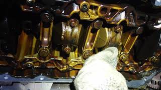

Если вам надо избавиться только от стука пальцев, то перепрессовка всё решает. Идеально подходят от приоры без доработки. Выработка идёт, в основной массе, по пальцам. Я когда новые от приоры мерил, то они заходили плотно, почти как новые. После перепрессовки стуки пропали. Цена их копейки.
Тоже классный вариант. Кулибины стараются. Ведь отдельно пальцы на ФФ2 не купишь, а тут - сам Бог велел попробовать.
П.С. Поражает вФФ то что алюм. поршни изнашиваются меньше чем каленые стальные пальцы. Из чего ж они их там лепят...
П.С. 2 Понравилось видео, с толком чел делает. Напомнил оду важную весчь: - на ФФ шатунные вкладыши БЕЗ замков (рационализаторы хреновы), т.е. прокрутиться могут в любой момент.
