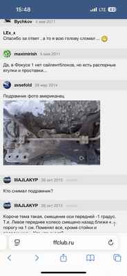

avsefold
28 марта 2014
Подрамник фото американец
IIIAJLAKYP
26 октября 2015mobile
Кто снимал подрамник?
IIIAJLAKYP
Короче тема такая, смещение оси передней -1 градус. Т.е. Левое переднее колесо смещено назад ближе к порогу на 1 см. Поменял все, кроме стойки и подрамника... Кто что знает?
