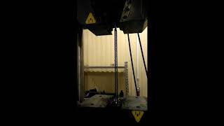

По итогу на ремне Contitech CT881 после примерно 125000 км пробега и 5 лет эксплуатации (с пребыванием ремня в масле последние примерно 40000 км) было 2 трещины: одна краевая, за которой я периодически следил (как более опасной), и одна по центру ремня. Обе трещины были длиной 6 мм. Краевая трещина корд не обнажала. Также на всей наружной поверхности ремня присутствовали небольшие трещины, не заслуживающие особого внимания. Фотки ниже.
Также провел испытание ремня на прочность, разорвав его. Для этого купил в строймагазе скобы диаметром 7 мм:
Расположил краевую трещину на скобе для максимального раскрытия:
Разорвал ремень:
Максимальная нагрузка составила 2,5 кН. С учётом площади сечения ремня около 66 мм2 напряжение на разрыв в первом приближении составило около 38 МПа, что очень солидно и как минимум в ближайшем будущем у меня ремень вряд ли бы порвался.

👏 Аплодирую стоя! Очень убедительно. Усилие разрыва в 250 кг впечатляет. Зубы как новые. А где произведён этот экземпляр? Мне поставили румынский.

Это и Румынский и стоял и его он поставил. Но были тогда и Германия. У меня сейчас у самого Румынский грм CT881 стоит, после оригинала.

+, отлично, я считаю, для такой трещины, с учётом того что мой грм оригинал был с такой же терещеной
К нему доверия не было. Не знаю сколько бы он проехал.
Но к Contitech, даже с такой терещеной, доверия больше. Так что для меня теперь есть приоритет выбора. Спасибо за такой эксперемент👍🤝
