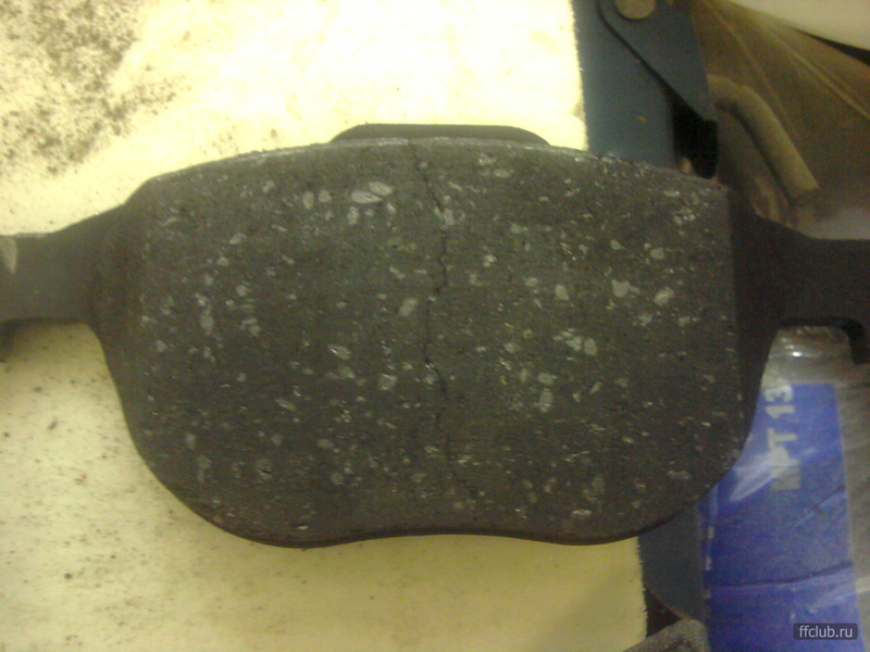

Всем привет Поменял передние колодки ,поставил Ate. Стояли такие уже 25 тысяч ,проблем не было. Как-то сдавая задом услышал щелчок при полной остановке.(щелчки повторялись при движении задним ходом в момент остановки) .Короче решил разобрать и посмотреть .Вот что я увидел на внешней колодке. Колодка прошла 400 км. Вопрос: можно ли ее дальше эксплуатировать? Отредактировано: Вчера в 11:48 |
Stepan №2 Фигасе чо ATE отчубучивают... Колодку в помойку однозначно. Она конечно может и нормально будет ходить, но испытывать на себе никому не советую. |
Stepan №2 щелчки были точно не от того что колодка треснула, ну а вообще на твоё усмотрение но я бы такую колодку всё же заменил бы потому как если она треснула посередине то могла и отслоиться тоже. все таки это тормоза, вдруг в один прекрасный момент половину накладки сорвет. Отредактировано: Вчера в 11:49 |
