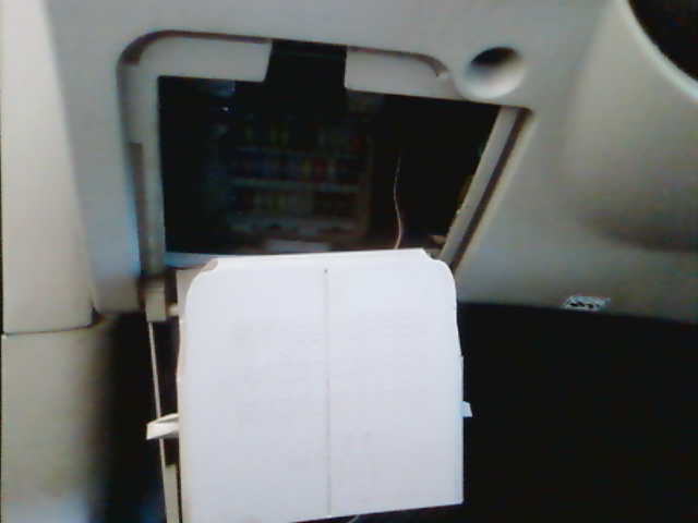

 rasputin   25 Июля 2008 - 11:07  #
Вот перед тобой предохранители а на задней поверхности отсека их номера. Тебе нужен №47 на 20А. Удачи.
 taran52   26 Июля 2008 - 20:36  #
Спасибо за подсказку, нашел.
На крышке обозначены номера предохранителей, а что они предохраняют не обозначено.
Схема FF-1 такая-же?

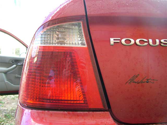

сфотографируйте пожалуйста место где задняя фара соединяется с бампером - не могу понять большой у меня зазор или нет ph34r.gif
дублирую просьбу. если не сложно.
слайды

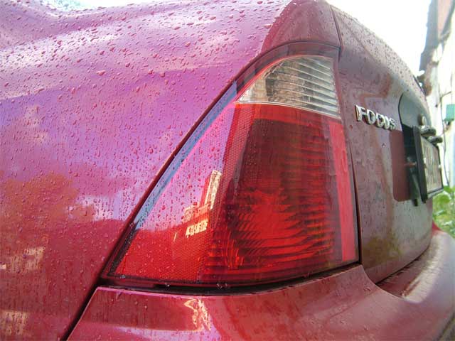

 coolice   31 Июля 2008 - 22:47  #
слайды2

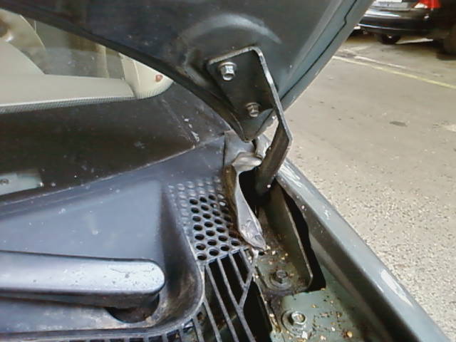

паодскажите плиз, а петли капота от первого подходят или нашего второго

у кого есть возможность сейчас сфотографировать петли капота скиньте на мыло плиз

rasputin
а не мог бы сфоткать по крупнее подвижную часть где втулка и палец

JIEIIIKA
Хрен там подлезешь. С одной стороны из под резинки еле видна шляпка, с другой все закрыто крылом. Но имхо там нет никакой втулки. Только палец расклепанный.
 JIEIIIKA   02 Сентября 2008 - 17:21  #
rasputin
у меня просто погнуло саму часть петли на которой крепится капот возле пальца хочу выпрямить а почем сравнивать нету
