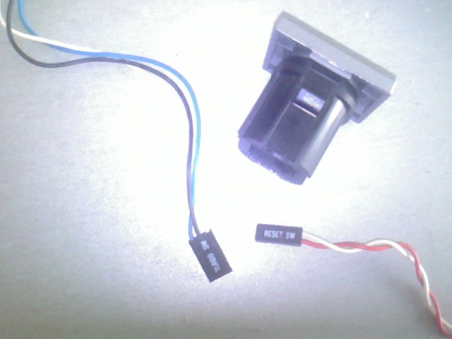

Резюме на 26.06.09:
Основная проблема в том, что на рестайлах FMC сэкономила на проводке и кнопке.
Соответственно - чтобы реализовать функцию смены режима ESP(IVD) - вкл./откл. - как на дорестайле (через кратковременное нажатие кнопки), необходимо исключительно проложить проводку от блока ESP (из-под капота) до кнопки переключения, блока предохранителей, сама кнопка и колодка под нее
Теория есть на этой странице и далее.
Благодаря первопроходцу Вадимыч_®, имеем детальный с фотографиями отчет по восстановлению полезной кнопки на рестайле, начиная отсюда:
Кнопка отключения ESP на рестайлинге (FF2008) (сообщение #5380865)
Благодаря nitrocar есть FAQ с фотографиями установки, по материалам данной темы
тут ссылка - Кнопка отключения ESP на рестайлинге (FF2008) (сообщение #6400010)
http://depositfiles.com/ru/files/rblnx1dk2 от Casper™
Первый Ambient с кнопкой - Кнопка отключения ESP на рестайлинге (FF2008) (сообщение #6517577)
цитата (ДДТешник @ Сегодня в 14:30)
Ура !!!
Вчера установил себе кнопку отключения,
Скажу сразу у меня Ambiente,  поэтому иного способа отключения ЕСП нету. Двигатель всего 80л/с,
а для снега или грязи и так надо крутящего момента побольше, а тут ещё ЕСП колёса притормаживает
и машина просто встаёт.
Дополнение - в случае проблем с наличием пинов (колодок) на контакты можно использовать для кнопки ESP компьютерные - см.тут Кнопка отключения ESP на рестайлинге (FF2008) (сообщение #6604727)
Для разъема ESP - см.размеры тут Кнопка отключения ESP на рестайлинге (FF2008) (сообщение #6150302)
