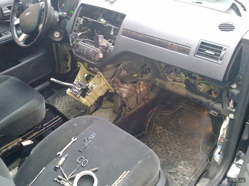

 B-V-V   05 Май 2012 - 13:31  #

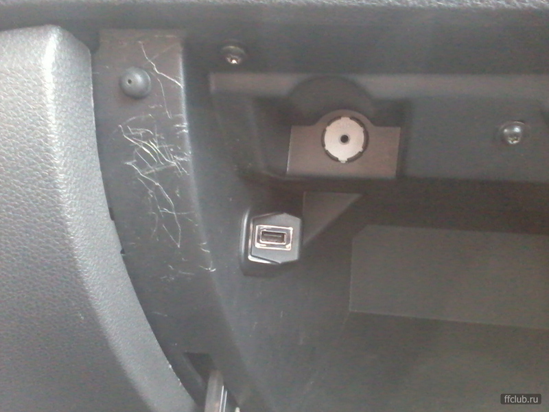

Решил поставить себе штатную громкую связь + USB разъём. Пришлось поменять магнитолу, заодно и блок управления климатом. Теперь в бардачке живёт USB (наконец то избавился от дисков ). Да и поговорить теперь с машиной можно... хотя произношение русского языка у неё хромает.

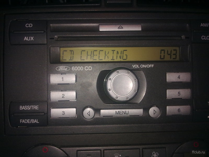

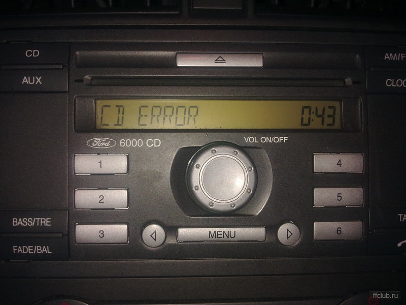

здрасте максоводы. проблема такая купил максика с рук, по авто проблем нет а вот про магнитолу хозяин что-то скромно промолчал. Короче вставляю диск появляется надпись ‘CHECK I №6 и выкидывает прочитал руководство в нете но сомневаюсь что эта 6000СD на 6 дисков. ставил и мп3 и сидюшные просто R и RW вообщем нихрена понять не могу. может сама "голова" не работает.

 СолнечныйФин   07 Май 2012 - 22:25  #
Может есть смысл фотку морды магнитолы выложить, точно кто нибудь свою узнает.
#  Отредактировано: 07 Май 2012 - 22:26
 -tonio-   08 Май 2012 - 0:00  iphone  #
ugorskiy
вы точно аудио-CD вставляли? Кроме них эта магнитола ничего не играет
 СолнечныйФин   08 Май 2012 - 1:18  #
цитата (-tonio-)
ugorskiy
Присоединяюсь. Эта голова кроме аудио-CD ничего не читает. У меня такая же. Потому я и устроил танцы с бубном для мп-3 с навигатора.
#  Отредактировано: 08 Май 2012 - 1:19

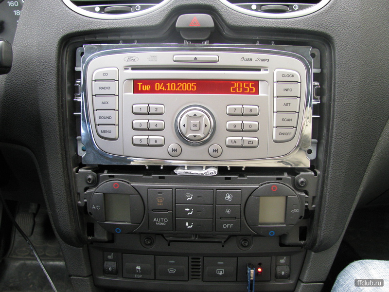

 ugorskiy   08 Май 2012 - 9:42  #
все понятно придется выводить аукс

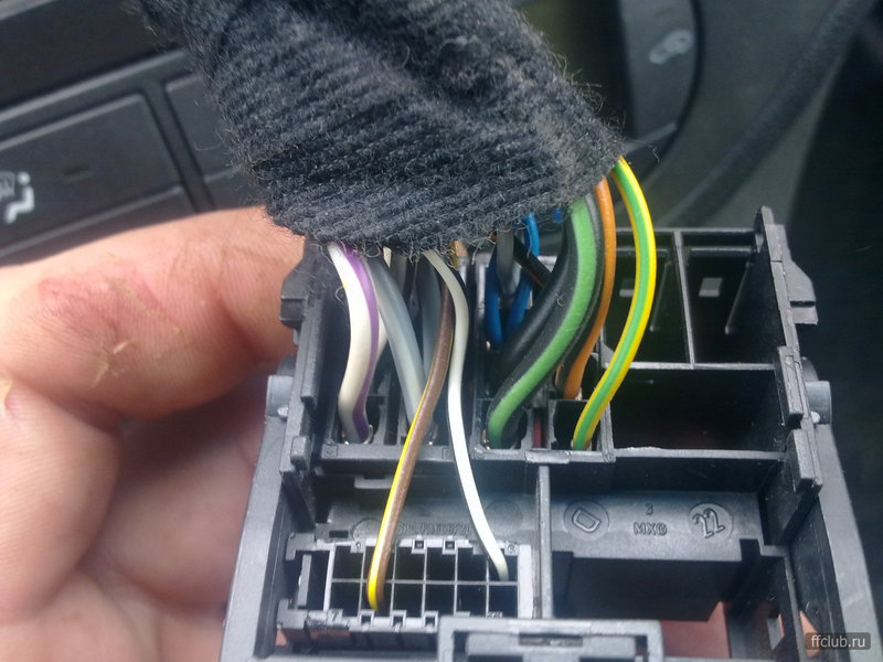

 СолнечныйФин   08 Май 2012 - 15:13  #
Дружище!
АУКС похоже у тебя не выведен... Я сегодня ближе к вечеру в машину схожу,сфоткаю разъёмы...
#  Отредактировано: 08 Май 2012 - 15:14

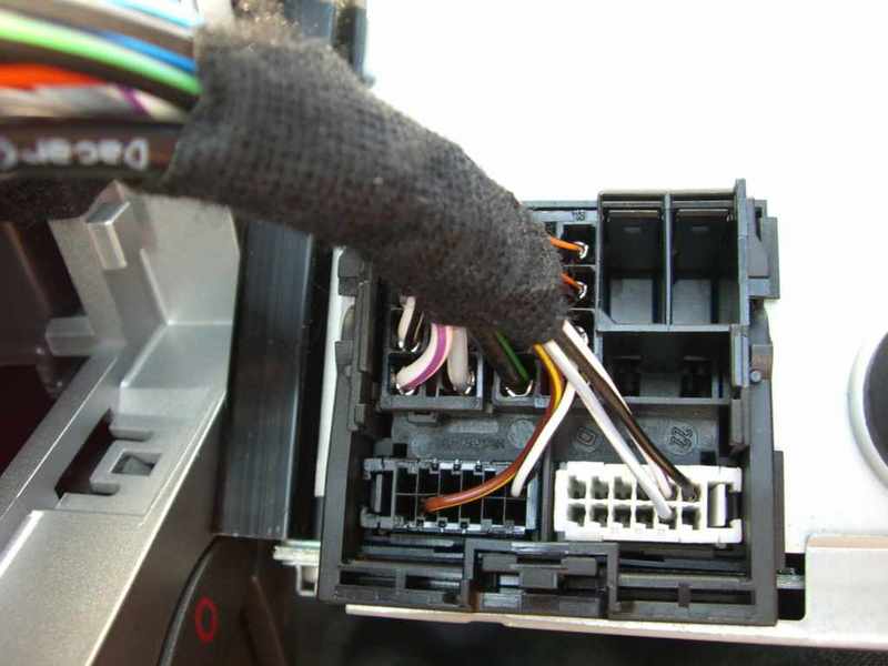

 ugorskiy   08 Май 2012 - 15:15  #
блин я пока эту башку доставал чуть все пальцы не отрезал (вставлял пластинки, нарезал со старого шпателя, по совету кого то с форума)

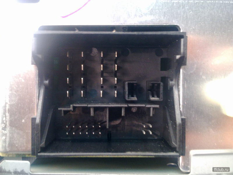

 СолнечныйФин   08 Май 2012 - 15:18  #
Последняя фотка,правый разъём, левые его контакты: Верх: левый канал - вишнёво - серый, правый канал - бежево - серый. чёрный - общий...
 СолнечныйФин   08 Май 2012 - 15:21  #

 ugorskiy   08 Май 2012 - 15:21  #
цитата (СолнечныйФин)
Дружище!
у меня тоже навигатор експлей с хорошим плером ( во время просмотра двд джпс автоматически включается когда необходима голосовая информация) вот его хочу завести.
 СолнечныйФин   08 Май 2012 - 15:25  #
ugorskiy
Я лично нашёл АУКС, и ВАМ помогу... Разъём родной переделал в 3,5 джек.
Звоните, будем пошагово к разъёму подбираться... 8 963 665 81 22
#  Отредактировано: -Евгенич-- 10 Май 2012 - 9:37
 СолнечныйФин   09 Май 2012 - 1:35  #
Вы правы... Именно так... Я посмотрел у себя, судя по Вашей фотке, у Вас не выведен разъём...

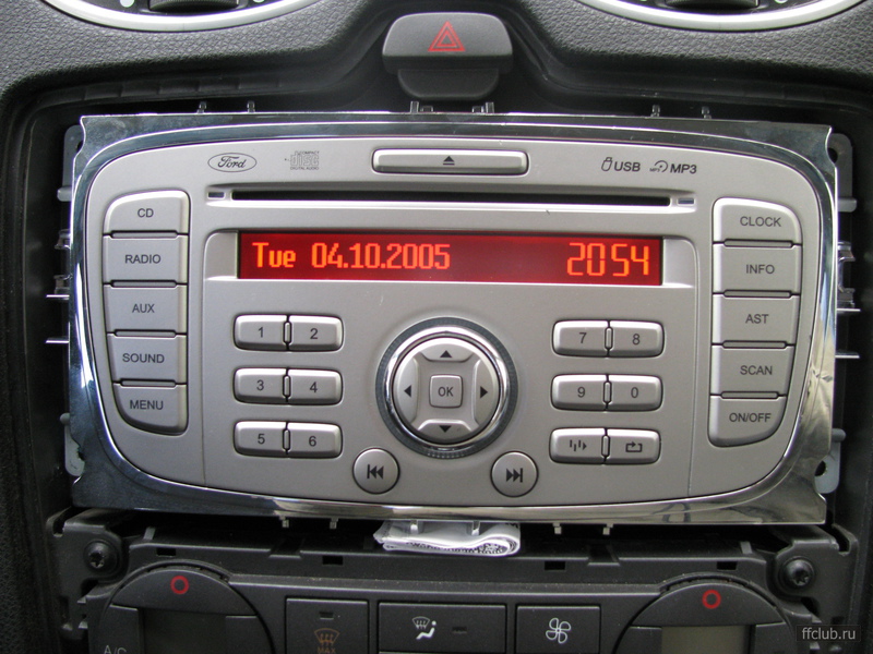

Всем привет. Поставил на днях вот такую балалайку Результатом очень доволен, МР3+USB, качество звука даже очень порадовало. Теперь осталось прикупить рамку под овал. . Кому интересно могу поспособствовать (да не сочтут за рекламу конечно )

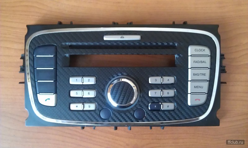

 ugorskiy   09 Май 2012 - 18:08  #
ну все,
спасибо форумчане аукс в работе, авто теперь выглядит так
снял все до кучи, обтянуть карбоном а то пластик совсем старый

 -Евгенич-   10 Май 2012 - 10:23  #
adargel
ты ошибся веткой. в Симаксе не всё так запросто
 adargel   10 Май 2012 - 10:57  opera mini  #
Пардон! Ошибся. А что есть разница? Я думал кишки у Mах, Мондео, Фокус одинаковые
 Aspid_UA   10 Май 2012 - 11:56  #
adargel
У тебя новая балалайка на распорке из бумаги держится?
 adargel   10 Май 2012 - 12:00  opera mini  #
Aspid_UA
Эт пока рамки нету. Вот прикупил, сегодня ставить буду
 Aspid_UA   10 Май 2012 - 12:12  #
adargel
Рамка не держит балалайку, просто прикрывает щель.
 adargel   10 Май 2012 - 15:47  #
Aspid_UA
Да я вкурсе Сегодня рамочку прикупил и проставки завтра ставить буду и усе прикручу как надо. Результат работы могу скинуть если интересно

 -tonio-   10 Май 2012 - 15:53  #
ugorskiy
Вы этот пластик просто так карбоном не обтянете, не будет липнуть к нему
