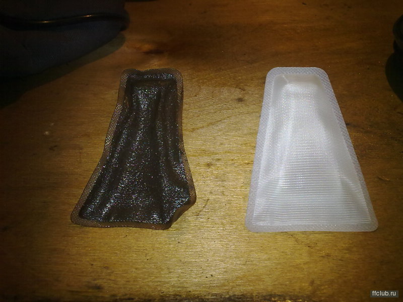

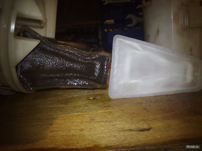

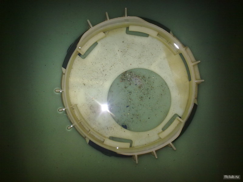

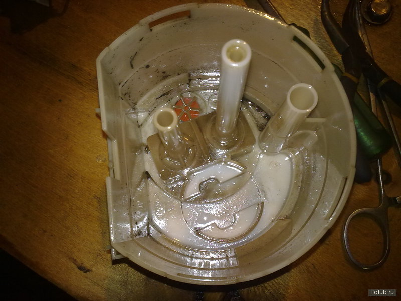

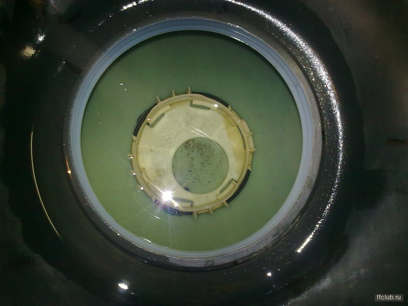

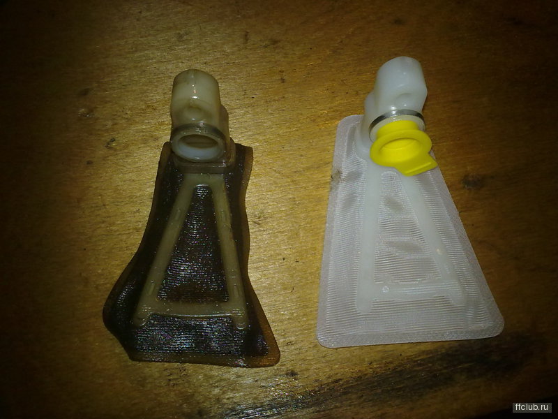

 aleksey2011   21 Февраля 2012 - 20:39  #

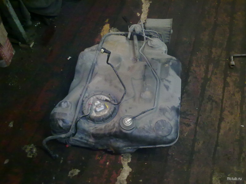

Всем привет! Вот решил поделится фотографиями! ФФ-1, 2000 года, 1,8-115 л.с., немец. Начались проблемы: машина при надавливании на педаль газа тупит, 15- 17 литров бенза в баке не заводится, при обгоне нельзя положиться. Вот и решил проверить в каком состоянии бак и сеточка.
Снял Бак:

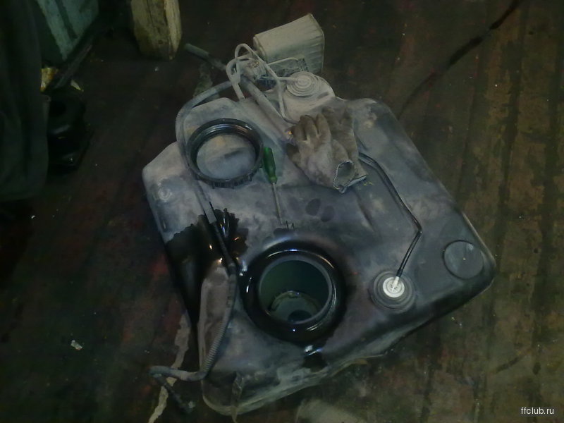

Достал бензонасос:

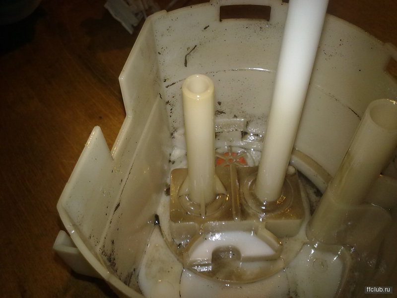

Заглянул в бак:

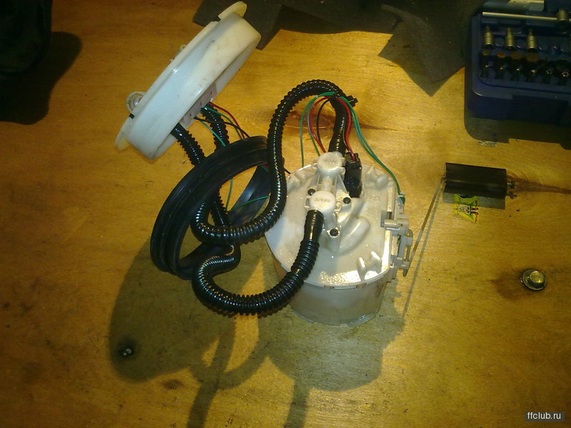

Разобрал Бензонасос а там:
А вот и сеточка, наш бензин:
