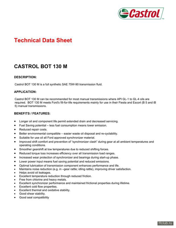

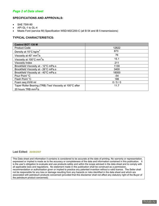

 serge44k   16 Марта 2012 - 16:07  #
Может кому пригодится информация по маслам в коробку.
Оригинальное трансмиссионное масло в IB5 с finis- 1045737 Castrol BOT 130 M.
Спецификация- WSD-M2C200-C, класс- API GL 4. Стоит около 900-1100 за литр.
И есть масло Castrol Syntrans Multivehicle 75W-90.Стоит в рознице 500 рублей за литр.
Вот его характеристики с сайта Castrol .
PS. Найдите разницу и стоит ли эта разница ,такой разницы в деньгах.
