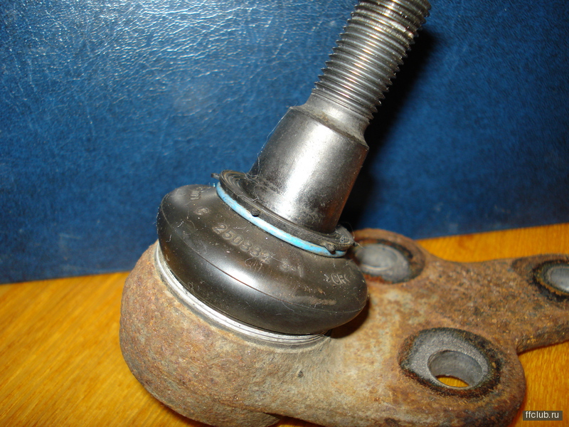

нашел запчасть, гайка подходит, точ в точ ту мне дали, но палец шаровой прокручивается, это я так понимаю не должно происходить? старую там отдал, а зря.. сам бы проверил.

в общем палец шаровой был длиннее, подложил шайбы, затянул, вроде все окей было, сейчас менял колесо, заметил что на пыльнике смазка, видимо он порвался, придется покупать снова рычаг, только уже буду брать в магазине и тот что нужен мне + рулевое.

Новый рычаг можно не покупать, можно купить просто новую шаровую. Но уже не на 18 мм, а на 21 мм. Клепки с старой шаровой срезаешь болгаркой, новую крепишь на болты с гайкой, они идут в комплекте с шаровой.
Финис код шаровой на 21 мм: Ford 1470387.
Если надумаешь брать новый рычаг целиком, его финис код с шаровой на 21 мм: Ford 1420858

да я так и сделал, но почему 21 а не 18? это длинна чего? или толщина? я взял заказал 18
палец шаровой, на новом рычаге оказался длиннее моего погнутого.
#  Отредактировано: 01 Май 2012 - 18:16
 Podvodnik1   01 Май 2012 - 19:57  #
romariorus
Я же писал тебе, протри тряпкой пыльник шаровой, увидишь цвет кольца. Если синий 21 мм, если желтый 18 мм. и это не длина, а посадочный диаметр. И он оказался не длиннее, а меньше диаметром и поэтому не встал на свое место, а провалился в кулак, так как диаметр на кулаке 21 мм. поэтому ты и порвал пыльник. Читай внимательней то, что тебе пишут и не придется писать здесь одно и то же по несколько раз и тебе тратиться на повторную покупку запчастей то же не пришлосьбы. Надеюсь на сей раз ты прочитаешь все внимательно, и возвращаться к этой теме не будем. Лично мне уже не хочется флуд разводить дальше.

 Podvodnik1   02 Май 2012 - 18:46  #
romariorus
Где я писал слово МЕТКА???
Я писал кольцо. Вот оно на фотографии:
Если синий цвет, значит 21 мм диаметр, если желтый цвет 18 мм диаметр.
 Мишуха   02 Май 2012 - 18:52  #
romariorus
У тебя 21.

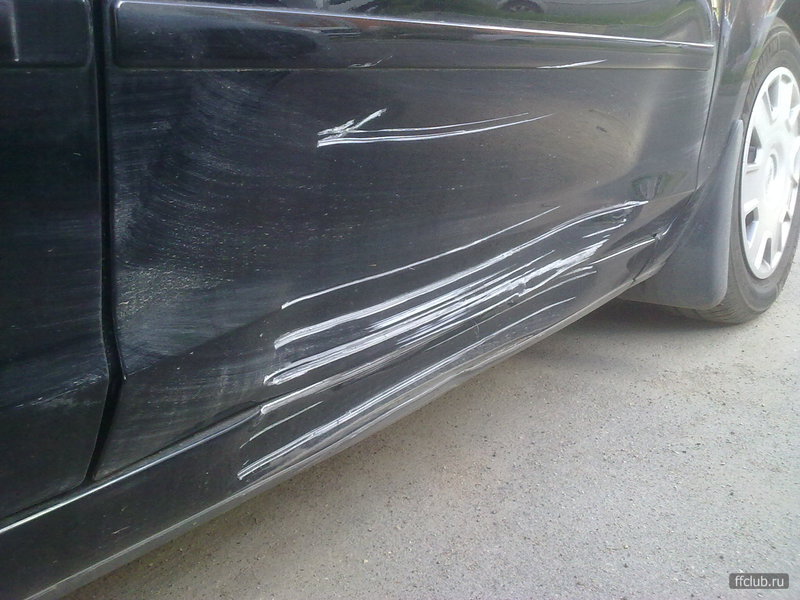

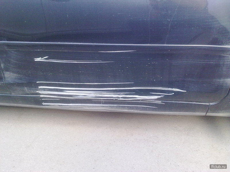

 SerP   Вчера в 20:01  #
во сколько обойдется и где лучше сделать (передняя правая дверь,хетч) posted image
