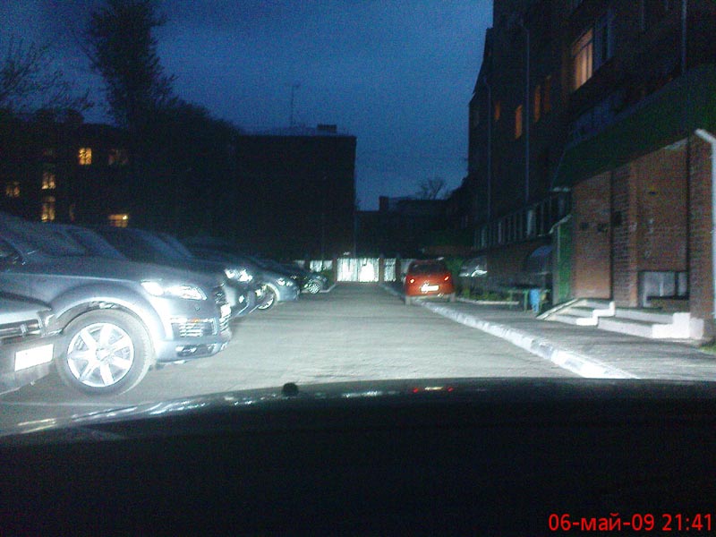

 viks   07 Май 2009 - 10:22  #
−3
Вот и фотки
1. Ближний + противотуманки

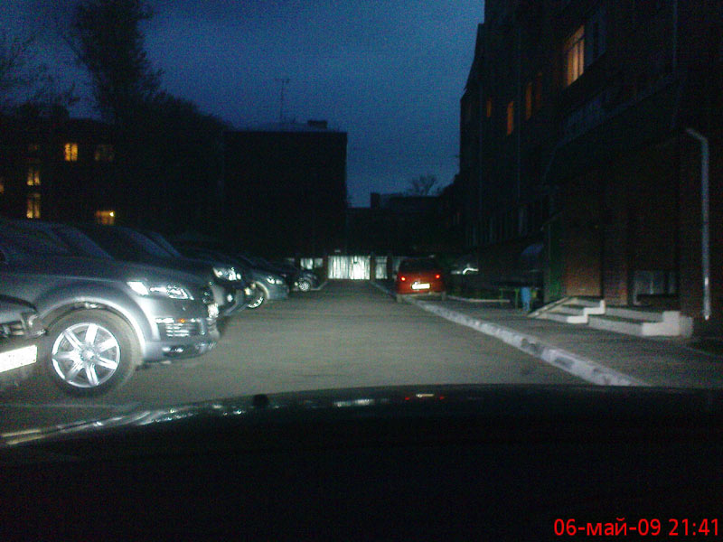

 viks   07 Май 2009 - 10:23  #
−2
...и просто ближний
 georgovch   07 Май 2009 - 19:16  #
viks
Судя по фото с туманками, матюгаются на тебя встречные водители biggrin2.gif
 mitajka   08 Май 2009 - 0:02  #
Не просто матюгаются...
 viks   08 Май 2009 - 9:35  #
−1
georgovch
mitajka
Так совместно я их не использую ....почти biggrin2.gif , восновном по отдельности
 kontik   08 Май 2009 - 11:07  #
viks
