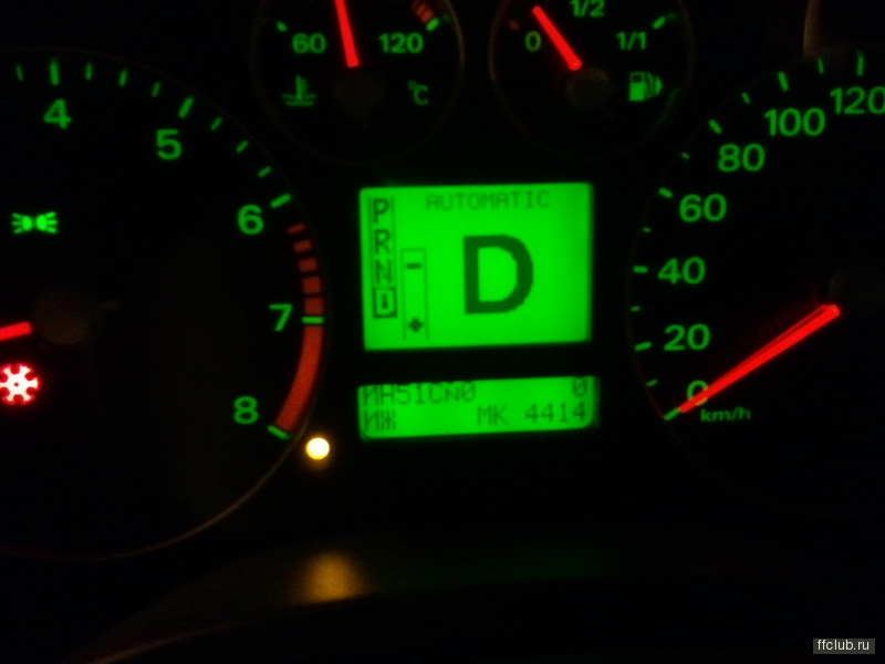

Добрый день уважаемые форумчане, недавно мой дисплей вместо пробега, температуры за бортом, и другой инофрмации начал отображаться какую-то ересь. Поиск не дал результатов, прошу помочь если кто-то сталкивался. прикрепляю картинку чтобы понять что я имею ввиду
 Sergey222   10 Декабря 2011 - 17:11  #
 Romeros   18 Декабря 2011 - 15:28  #
проблема решена. Помогло снятие клемы аакумулятора.
