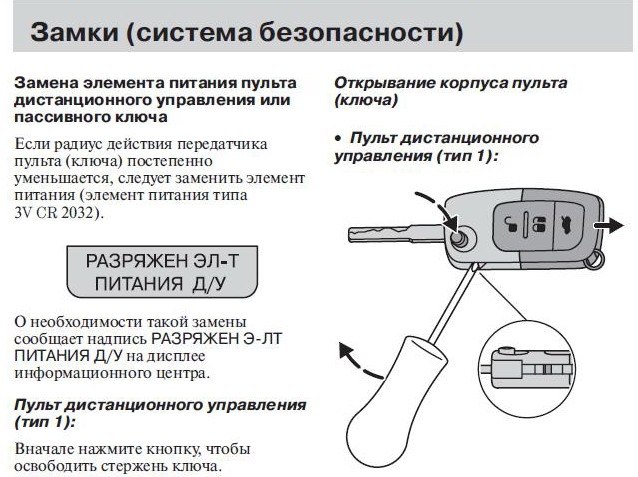

Замена батарейки в ключе
11 Марта 2008
+6
Народ столкнулся с такой проблемой. Хочу поменять батарейку в ключе (выкидухе) по книжке руководство по эксплуатации стр. 104 не получаеться может кто менял, подскажите, как его разобрать?

Нестерпел! biggrin2.gif Разобрал сам:
1. Вставляем отвёртку в ращелину от жала и проворачивая отвёртку раздвигаем немного корпус.
2. В появившуюся щель, которая делит корпус пополам, вставляем отвёртку и рычагом отвёртки выталкиваем половинку корпуса.
3. Далее всё просто.....замена батарейки, чистка от грязи и обратная сборка.

С помощью моих инструментов мы вскрыли брелок, переставили батарейку - провели процедуру подшития ключа - и все заработало.
Как оказалось клемма, минуса (если вставлять батарейку, по той схеме, что указана на корпусе брелка) замыкает одновременно 2 контакта, т.е. в том числе и плюса.
Так что граждане Фородоводы, не спешите верит тому что написано - и не бойтесь экспериментировать. И да пребудет с вами сил на эти эксперименты yes.gif

Должна ли при севшей батарейке появляться надпись на табло: "РАЗРЯЖЕН ЭЛ-Т ПИТАНИЯ Д/У" ?
Нет, таких надписей или помигиваний или попискивани - заводом производителем не предусмотренно.
#  Отредактировано: -PaNik_TS-- 22 Октября 2009
-AS-  25 Октября 2009  #
Цитата (shuttle @ 22 Октября 2009 (Четверг) 18:26)
-- Добавлено: 22 Октября 2009
Да ну. Значит мануал врет?
-- Добавлено: 25 Октября 2009
shuttle
Правда я смотрю в Вас машина Фокус 3. На ней может и табло вобще нет. Упростили.
