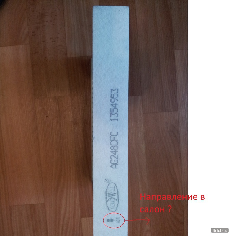

 Qubarik   16 Май 2012 - 21:12  #
Друзя, тему просмотрел, на выходных хочу поменять. Но вот остался вопрос, прально ли я понял направление расположения фильтра?
(конечно можно посмотреть как установлен старый, но у меня есть сомнение - прально ли он установлен?)

 yoyon4ik   16 Май 2012 - 21:40  #
Qubarik
да. правильно.
 nasian   19 Май 2012 - 9:36  #

Qubarik
_указывает направление движения автомобиля
 Махмуд   19 Май 2012 - 9:51  #
эээ... там же написано Air. Это значит воздух
Стрелка указывает направление воздуха, а воздух идет в противоположную движению автомобиля сторону.
 nasian   19 Май 2012 - 20:41  #

Махмуд
мммм..это автомобиль едет навстречу воздуху
 nick108   19 Май 2012 - 20:56  #
nasian
вы что несете? 20 страниц и сказано что как воздух движется по стрелке, а не авто, что ж тогда не от кручения колес опираемся?
 Махмуд   21 Май 2012 - 23:57  #
nasian, причем тут автомобиль? Воздух в салон мы гоним принудительно вентилятором.
 rrm78   22 Май 2012 - 12:13  #
А я когда менял фильтр так намучился со снятием педали газа (свернул шпильку крепления педали), что когда вкорячил этот фильтр даже не посмотрел направление установки))) во пипец, чот даже не хочется все опять разбирать!!!
 AVP8   22 Май 2012 - 12:22  #
rrm78
Если фильтр установлен не той стороной, то набегающий поток воздуха не растопыривает обрезаные края фильтра, а пригибает их и проносит частички пыли дальше, к радиаторам и к Вам в салон. Лучше развернуть сейчас, чем потом из дренажа будет песок сыпаться.
