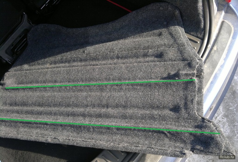

 H8team   16 Февраля 2012 - 1:41  ipad  #
Neket
Тюнинг, стайлинг (сообщение #11189803) присмотритесь к такому способу, только в вашем случае профиль нужно сделать короче и на клепки его к полке прикрепить

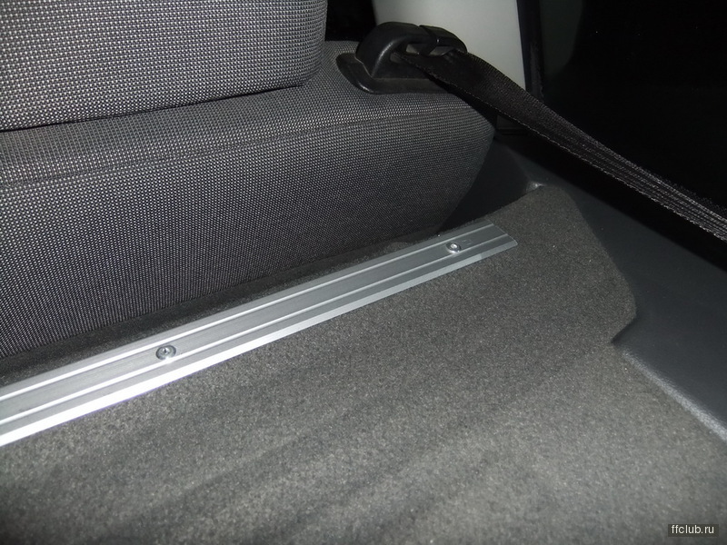

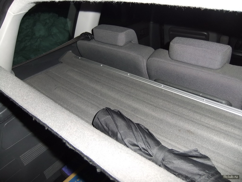

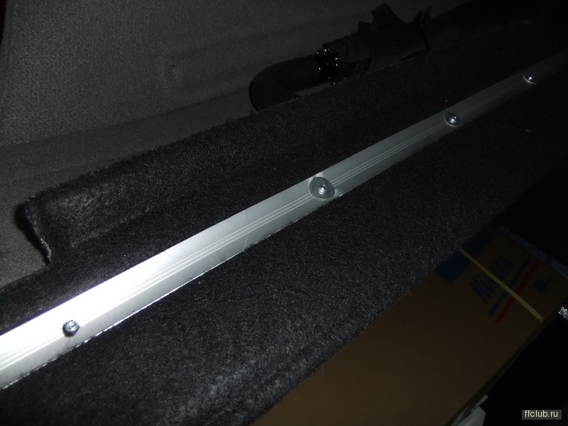

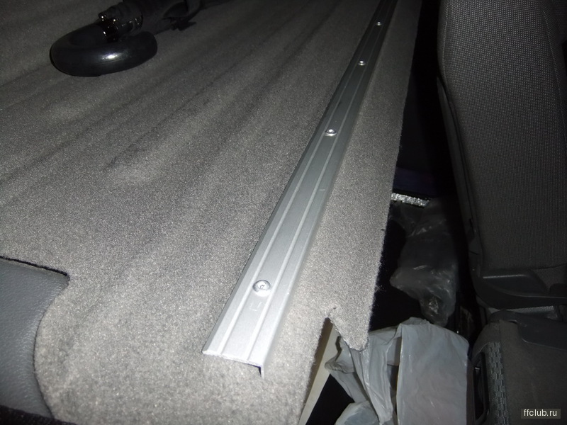

 cravcha   17 Февраля 2012 - 22:16  #

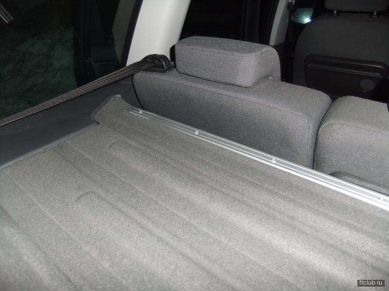

Можт вам, уважаемые, покатит такой вариант укрепления задней полки? Я в строительном магазине подобрал два подходящих алюминиевых порожка, один ( -образный, другой Г -образный (для пущей жесткости). Обрезал их по длине крайней "гофры" на полке, ( -образный вложил в "гофру" снизу полки, Г-образный наложил сверху и стянул заклепками. Дешево и сердито
#  Отредактировано: 17 Февраля 2012 - 22:19
 Superalex   17 Февраля 2012 - 22:22  #
cravcha
Дешево и сердито
Думаю, что смотрелось бы эстетичнее, если заклепки выбрать черного цвета (пластмассовые), а металлоконструцию полностью разместить с изнаночной стороны...
 cravcha   17 Февраля 2012 - 22:42  #
Вариантов масса, пробовал и такой Проблема в том, что в говенном войлоке, из которого сделана полка, заклепки не держатся, продавливаются насквозь, даже с подложенными под них шайбами диаметром 10 мм.
p/s/ Да и жидковатая конструкция получается, если использовать только один (-образный профиль снизу. Тогда уж лучше трубу, как советовали выше
#  Отредактировано: 17 Февраля 2012 - 22:48

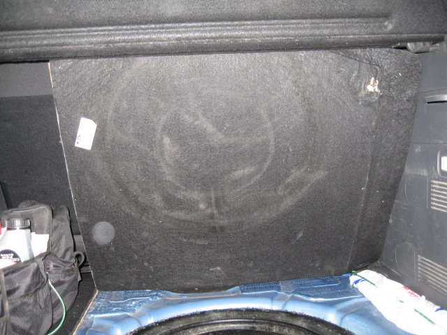

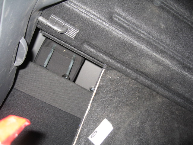

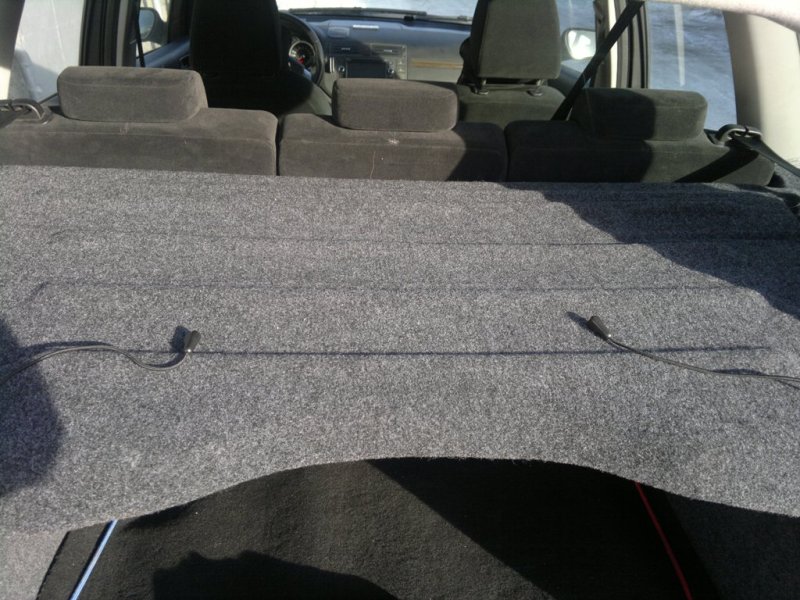

 -Евгенич-   02 Марта 2012 - 0:41  #
+8
т/к моя затея повторить Фориковский метод удержания пола багажника крючком на веревке, не удалась, ввиду ненахождения неисканного крепкого крючка...
вчера ставил запаску, матерясь удерживал головой этот пол, крутил винт. потом разными руками держал пол и тащил запаску - ну это почти всем знакомо
когда укладывал колесо меня этот пол так достал (время к 10 вечера и погода физкультуре не способствует), что я хорошенько его пнул от себя...
т/к ответного пинка не получил, с удивлением посмотрел на него, а он проскочил полку и миленько так встал за ней...
седня уже никаких раздражений при манипуляциях и
фото:

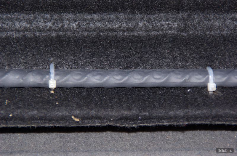

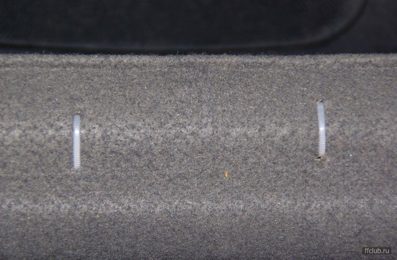

 Doppelsauger   22 Апреля 2012 - 14:36  #
цитата (Neket)
будь добр, фото в студию!
Что-то не доходили руки сфоткать мой колхоз.
Исправляюсь.
Кусок арматуры притянут к полке пластиковыми хомутами. Вид изнутри:
Крупно:
Вид снаружи крупно:
Более мелко:
Вид полки установленной на место:
