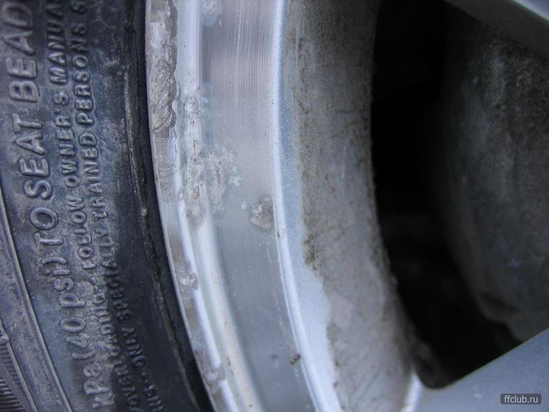

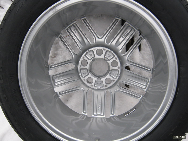

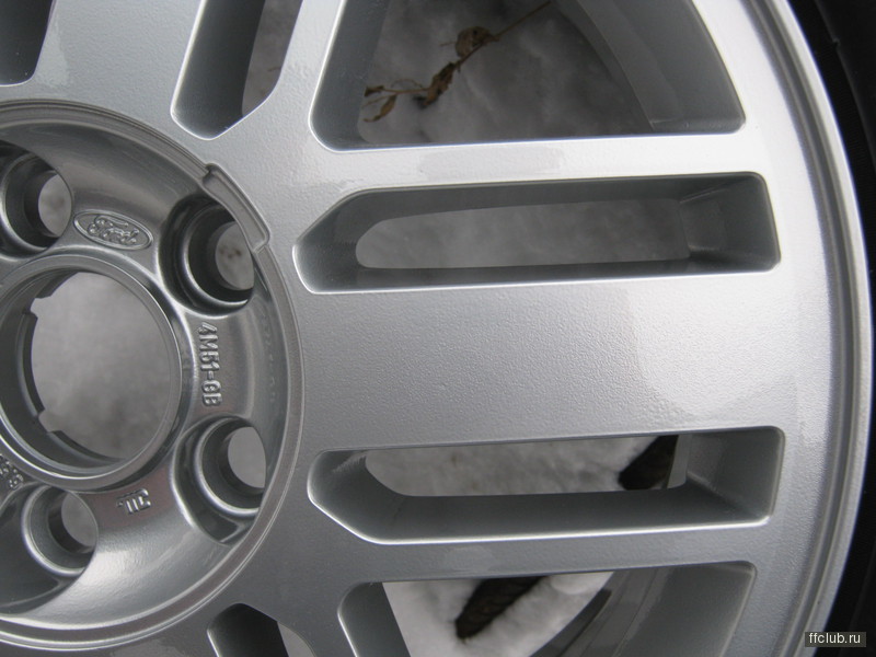

 STUDIO   11 Февраля 2008 - 21:22  #
В таких пузырях все 4-е диска, под пузырь иголка подлазит, потом откалывается лаковое покрытие...
 STUDIO   11 Февраля 2008 - 21:23  #
Вот еще!
 STUDIO   11 Февраля 2008 - 21:24  #
Еще!
** добавлено в 21:25
Что скажете???
 Россия   11 Февраля 2008 - 22:56  #
STUDIO
Мне кажется полюбому гарантия, если у одного дилера не получиться заменить по гарантии, надо пробовать у другого.
** добавлено в 22:58
Если ни как не получится, то можно у кого-нить взять пару таких же дисков и предъявить мол 2 в норме, а два брак - меняйте, а потом вторую пару.
 Позитив   11 Февраля 2008 - 23:16  #

 Foсs   11 Февраля 2008 - 23:24  #
 Dr.FeelGood   11 Февраля 2008 - 23:31  #

 Belka-letun   18 Февраля 2008 - 18:51  #
Это диски легкосплавные они окислелись !! надо взять мелкую нождачку и техонько попробывать на малеком пятнышке окись должна уйти!! и будетвсё блестеть!!
 Foсs   18 Февраля 2008 - 19:49  #
Судя по первому фото нождачкой здесь уже не поможеш
