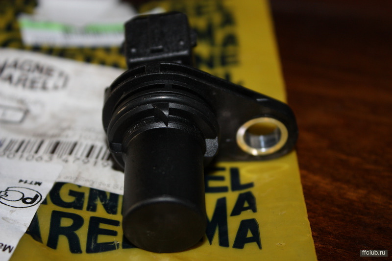

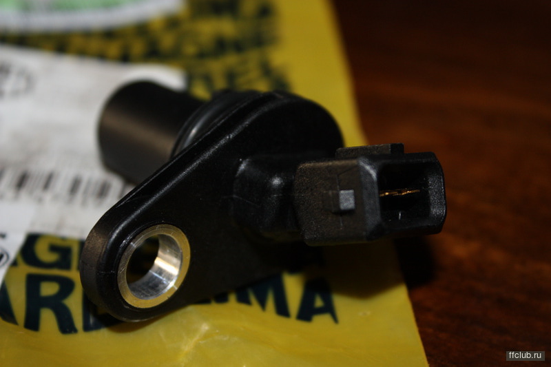

заказал таки датчик новый,магнетти-марелли (0648 47102 010).стоит 612 руб.через два дня привезут.вот думаю-снимать с него резинку и одевать на родной датчик,который в моторе стоит,или старый про запас-а этот вставить...!)))
 l2v   19 Марта 2012 - 14:07  #
лучше датчик новый ставить с новым кольцом.
 Jaroslaw210282   22 Марта 2012 - 21:42  #
итак-пришел сегодня новый датчик фирмы магнетти марелли,инсталляция заняла мин 20) а теперь самое интересное-место,где на родном датчике стоит оттиск ФОРД-на магнеттевском датчике-как бы подстерто,тоесть скорее всего затерто клеймо форд...отсюда я сделал вывод-что магнеттевский датчик,если не единственный,то точно один из "оригиналов".и да-резинка на новом не плоская а выпуклая-значит со временем(с ооооочень большим временем) она таки плющится.когда вставлял новый-даже сначала туго шел,из-за резинки,чуть нажать пришлось!
