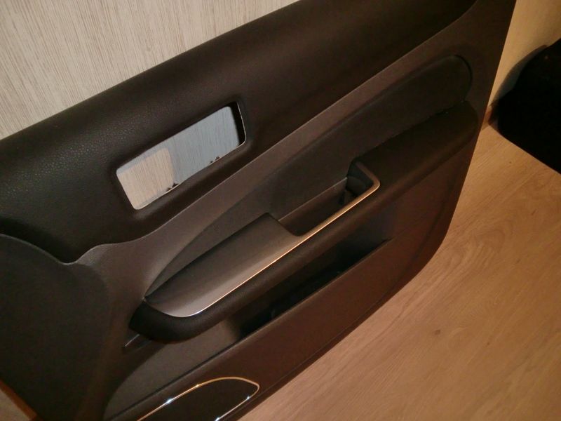

Увидел на фотках рестайла ФФ2 такое вот:
серебристая накладка вокруг кнопок стеклоподъемника.
Как узнать финис - хочу поставить себе, т.к. штатные (черные пластмассовые) сделаны из говенного пластика - он ногтями легко царапается и выглядит обшарпанным!

Ы, дядька, а откуда у тебя хром вокруг динамика?
 Silver_Age   28 Июня 2011 - 9:44  #
lp-san
заказывали окантовки с Ибея
передние двери
задние двери
