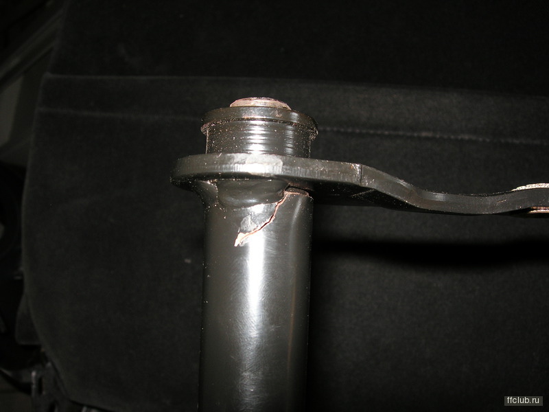

 Eugeni   11 Сентября 2009 - 21:53  #
Решил побороть скрипы водительского сиденья.
Посмотрел поперечину - трещины и справа и слева. Жуть да и только! Ну и где хваленое немецкое качество?
Судя по количеству постов здесь и в других ветках - качество сидений неважное.
У тазов такого не наблюдал, хотя и конструкция у сидений тазов пожиже будет.
Результат - надо разбирать кресло, снимать поперечину и заваривать трещины.
#  Отредактировано: 11 Сентября 2009 - 21:56
 Eugeni   13 Сентября 2009 - 20:34  #
Разобрал сиденье. Проварил поперечину. Состояние ее было ужасное. Труба рвется с обеих сторон от сварки.

 Mishgun   09 Сентября 2010 - 15:39  #
Azret
смотри нижнюю балку по сидушкой, там где ноги заднего пассажира,
она там иногда ломается в стыке и начинает скрипеть, плюс возникает перекос сидения

 Eugeni   09 Сентября 2010 - 22:08  #
Цитата (Azret @ Сегодня в 16:14)
Mishgun , проверил балку с ним все нормально....там под сидушкой все чистенько и не пыльно даже, машина свежая, насколько вид позволил все осмотрел нчего подозрительного не нашел...еще, поднял сиденье на максимум скрип чуть подругому стал себя проявлять, могу сказать что не такой резкий стал..но так ездить невозможно, голова упирается...такой отчетливый скрип  где спинка ,стыкуется с сидушкой, с левой стороны...ненаю даже че делать... to_take_umbrage.gif
Ну посмотрите же внимательно на перекладину (труба по краем сиденья), она и лопается (трещины идут) между швами. Трещина может быть и с обратной стороны (со стороны ног пассажира не видно).
К примеру так :
