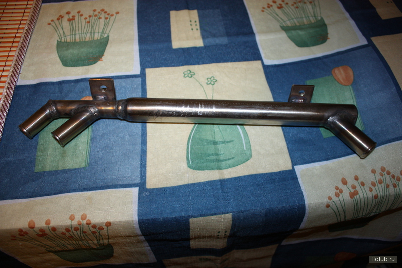

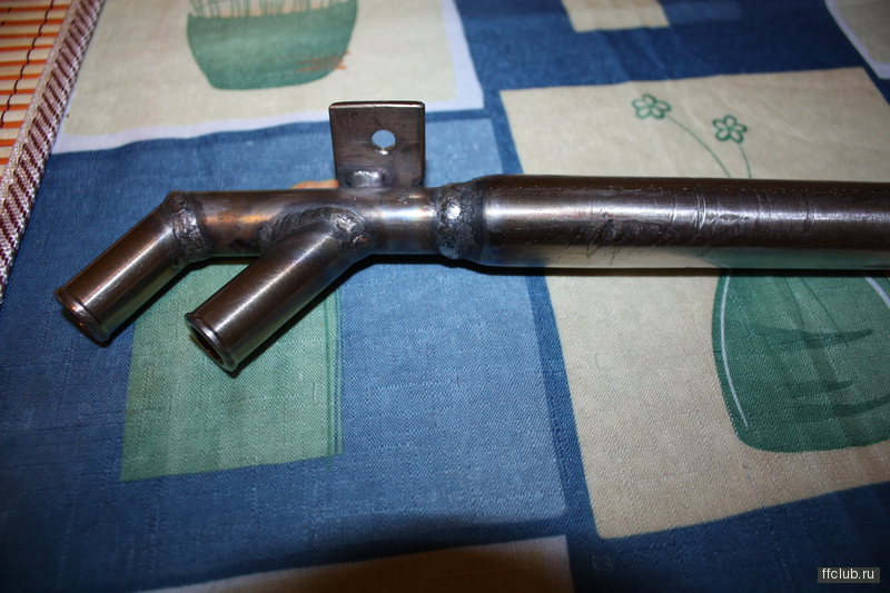

 Felhage   08 Ноября 2011 - 22:23  #

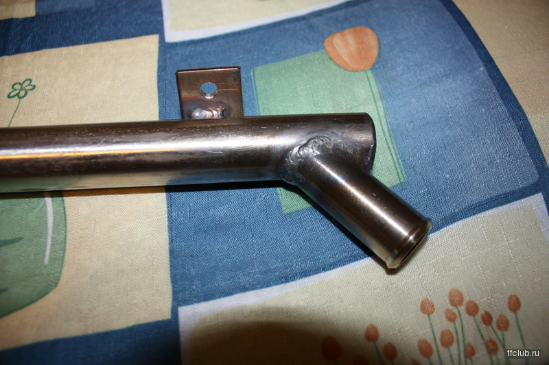

Решил я свою проблему с трубкой! уж теперь надеюсь точно ничего не потечет из нее!
вот фотки

блин-три месяца назад менял тройник отопителя(тот самый злощастный пластиковый патрубок над радиатором)-старый засопливился...-ну думаю поменял-и еще на несколько лет(старый проходил почти 6 лет!!)-а вот новый -три месяца!!!-как начались морозы-так случайно,когда заливал незамерзайку заметил опять спловится!!!(((
с системой охлаждения проблем нет-антифриз меняный недавно,крышка бачка-новая(оригинальная),термостат менян недавно.в принципе по деньгам то совсем не много получается,но чувствую(и судя по отзывам тут)меняные патрубки имеют свойство через несколько месяцев опять течь...(видать те что с завода стоят-все таки качественнее).увидел в теме как два человека самым лучшим образом вышли из положения-где то намутили металлические самодельные сварные аналоги злощастного патрубка!!!)
уважаемые одноклубники-мож кто может помочь изготовить аналогичный металлический патрубок???у самого нет ни одной возможности(ни токарей ни сварщиков в друзьях нет).если у кого есть возможность в москве-оплачу все как говориться по тарифу!!!)))очень нехотса добавлять к списку расходников еще теперь и патрубок этот,тк если он случаем на трассе треснет посильнее-то гемора будет много.( оооочень хотса замутить металлический аналог!!!есть ли у кого возможности для этого???оплату работы и материалов+пиво гарантирую!!!
 Felhage   27 Января 2012 - 21:23  #
Jaroslaw210282
Я завтра поеду на дачу,в выходные буду встречаться с мужичком,который мне делал
спрошу! ждал где-то неделю,подождешь?
у меня кстати вылетела заглушка на МКАДЕ года полтора назад! ехал в крайней левой полосе скажу тебе-офюфения не прикольные!!! 2 куска на эвакуатор на выброс из-за какой-то ср***й трубочки

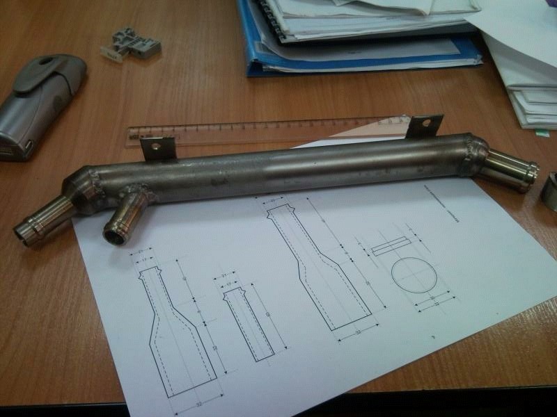

+6
Felhage
Ну вот и я сегодня себе тоже сварганил тройник из нержавейки. Мой пластиковый сопливит уже месяц. Завтра пойду менять.
конструкцию немного изменил - по выходу заглушку исключил.

 kum234   10 Февраля 2012 - 21:56  #
SDVIG
ОК, в понедельник посмотрю - если не уничтожил. По памяти - основное тело патрубка диаметр 32мм, длина 300мм. левые штуцера - диаметр под шланг 17мм, длина 40мм. Правый штуцер - диаметр под шланг 22мм, длина 40мм. Угол приварки штуцеров - 45°. Как видно по чертежу на фото все штуцера выточены под переход на 32мм. Для приварки на основном патрубке и на штуцерах со стороны 32мм были произведены отрезы с углом 22,5° - при стыковке патрубка и штуцера получаем 45° и прямой красивый шов - геометрия млин)
Чертеж замутил для токаря - он без чертежа не точит ))) Кстати по ходу работы было мягко отмечено, что на чертеже отображены две поллитры. )))

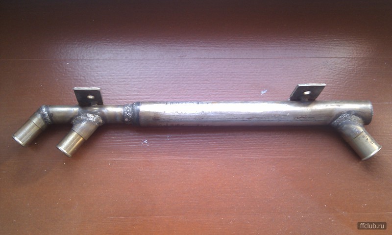

 Jaroslaw210282   14 Февраля 2012 - 21:00  #
ну-----вот и мой хэндмэйд девайс!! !)))завтра будет процедура инсталляции!!!
ооогромное спасибо Felhage в помощи по получению патрубка!!!)))теперь точно фиг че треснет!!)))

Парни помогите,где купить такую трубочку что на фотках?У меня тоже пластмассовая трубка на морозах видимо треснула и ОЖ вытекает,вот тут можно посмотреть на мою тему с фотками.
протекает антифриз!
 Jaroslaw210282   02 Марта 2012 - 13:13  #
AGR
если ты про фотки с металлической трубкой-то это не заводская деталь-а самоделка,каждый так сказать мутит сам.я лично через макса(felhage) доставал.посмотри пару сообщений выше.
