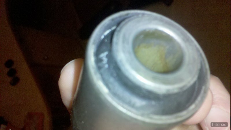

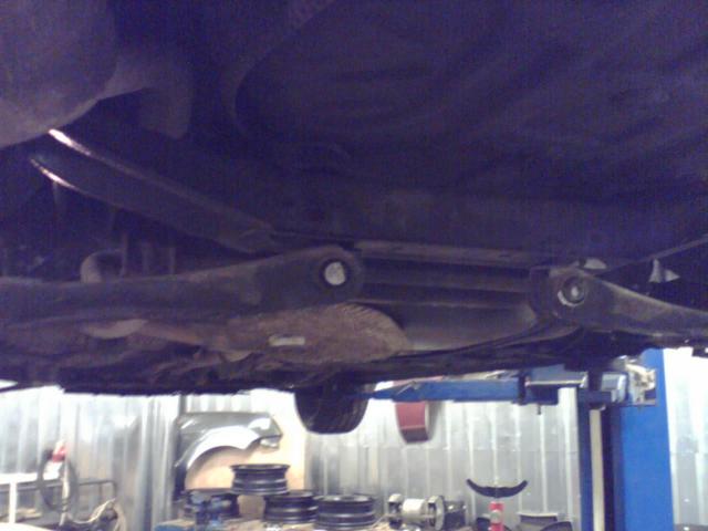

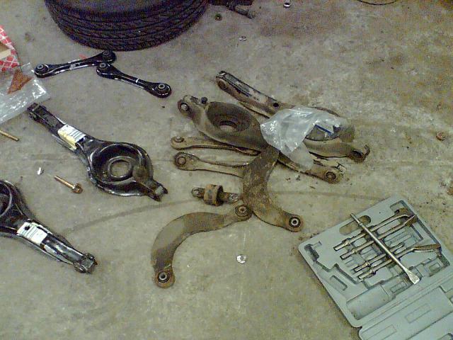

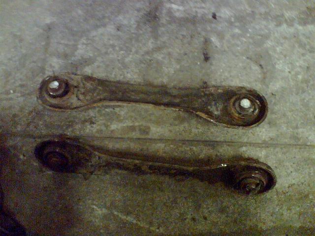

сделал

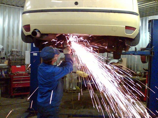

 :::4V:::   14 Октября 2007 - 21:04  #
из всех болтов открутились только оба болта крепления рычагов-серпов. остальные спиливали. покоцали все рычаги и подрамник. Подрамник и продольные жаль. остальные все равно менял.
 :::4V:::   14 Октября 2007 - 21:16  #
отдал 6000
 :::4V:::   14 Октября 2007 - 21:17  #
присутсвовал постоянно. все наблюдал. мешался. еще надо сход развал сделать. в принципе доволен. сервис гуд. жаль только что покоцали подрамник и продольные рычаги, но видимо иначе и не сделать, все болты кроме 4х рубили, поэтому доволен. делал мастер Сергей, который постарше, не Сергей Алексеевич. Оба мастера и тетенька, которая главная по заказ нарядам оставили хорошее впечатление, очень адеватны и доброжелательны. Так что если кому надо просто чиниться, а не кофе фантаны и все красиво и работы не требующие хитрого спец оборудования, то рекомендую, мне понравилось.

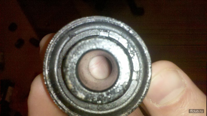

 :::4V:::   14 Октября 2007 - 21:18  #
все сайленты с расслоением и проворачивались
вот

 :::4V:::   15 Октября 2007 - 9:20  #
да болты крутятся, но только вместе с внутренней обоймой сайлента. а гайки и шайбы приварены к рычагу. в итоге спиливали головку болта, спиливали хвост болта, срубали гайки с шайбами и снимали рычаг. Иначе никак. Остаток болта из сайлента не выбивается вообще никак, стоит намертво. Сожгли диск болгарки и сломали головку на 15. Открутились только рычаги серпы и болты которые крепят ушастые сайленты продольных рычагов к кузову. Ну и гайки развальных болтов крутились.
Сайленты перепресовывать не советую, они в рычаги завальцованы, посмотрите на края, новые так не поставить потому и не существует оригинальных сменных сайлентов. Чтоб все нормально сидело можно менять только рычаги всборе. Новые сайленты завальцевать как сидят штатные не удастся.
 Commics   15 Октября 2007 - 9:22  #
:::4V:::
Борис, спасибо за твою откровенность. Собственно, для этого и существует форум.
Цена на переборку ходовой изначально была фиксированной и никогда не менялась.
Посмотрел внимательно твои фотографии, особенно ту, на которой срезают болты срезают прямо на машине… Что могу сказать… Для того чтобы нормально перебрать заднюю ходовую, нужно опустить подрамник и тогда проблем с порезанными рычагами не будет. Более того, если не придерживаться этого правила, можно и дно повредить или не дай Бог бак, который находится в непосредственной близости. Думаю, ты со мной согласишься, т.к. это не только безопасность механика, но и твоя собственная.
Не всегда получается проводить мониторинг цен в других сервисах, поэтому еще раз благодарю тебя, за то, что ты не ленишься всё это выкладывать на форум.
Естественно, прочитав твой отзыв, я пересмотрю цены на данную процедуру, учитывая приведенные тобой выше аргументы.
С уважением, Евгений.
