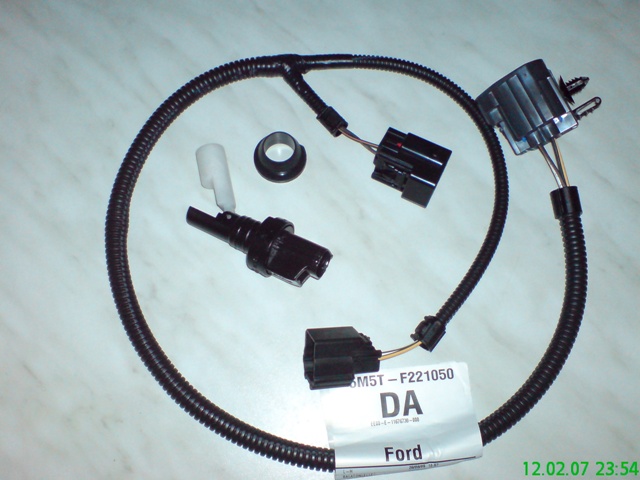

Состоит из трех частей:
1. Сам датчик.
2. Уплотнитель.
3. Соединительная проводка с двойным разъемом.

Коды:
1. Датчик уровня жидкости - 1234154
2. Уплотнитель - 1234170
3. Проводка - 1379961

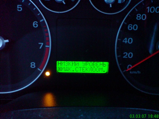

Езжу теперь с неработающим датчиком: lol3.gif

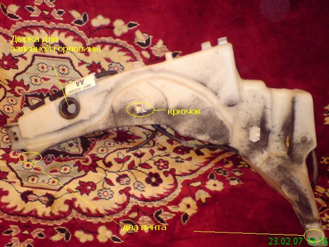

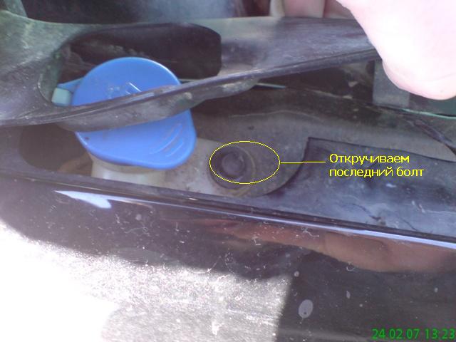

5. Откручиваем два винта на фото ниже.
Теперь бачок держит крючок на котором он и весит и один винт под капотом который крепит заливную горловину.(второе фото ниже)

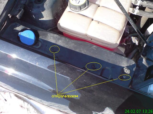

 dimka1   27 Февраля 2007 - 19:16  #
Откручиваем под капотом вот эти винты и приподнимаем эту накладку.
 dimka1   27 Февраля 2007 - 19:21  #
6. Откручиваем винт под накладкой который крепит заливную горловину.
(после того как открутили, дергаем заливную горловину по направлению к двигателю, вытаскивать ее наружу не надо.)
7. Отсоединеям клемму проводки и размыкаем водяной шланг (все у них там сделанно удобно и красиво).
8. Приподнимаем немного бак, шоб он снялся с крючка и все он у Вас в руках.

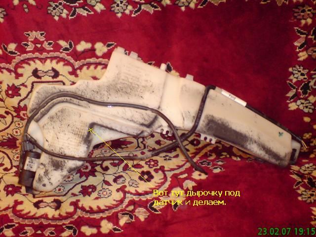

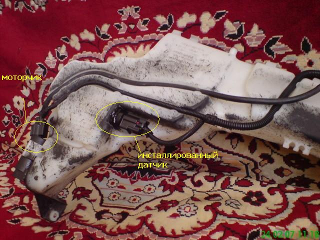

9. Делаем аккуратно дырку, вставляем в нее уплотнитель (я на герметик) и в уплотнитель вставляем сам датчик (внимание датчик вставляется на "разрыв", т.е. так чтобы поплавок размыкал(опускался) цепь при убывании жидкости) (сверху на фото датчик стоит неправильно-кверх ногами извиняюсь)
Подсоединяем проводку (ошибиться невозможно, все разъемы индивидуальны)
11. Едем к "оффициалам" и кричим, че за censoree.gif , датчик есть, а не кажет и перепрошиваем...если повезет нахаляву!
