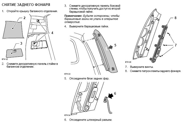

Вид со снятыми барашками. Нижний снимаем очень осторожно, что бы не провалился под обшивку.
 kot157   23 Май 2009 - 0:44  #
Верхний
 kot157   23 Май 2009 - 0:45  #
Вытаскиваем сам фонарь помимо этих двух винтов еще два пистона оба с внешней сторны
 kot157   23 Май 2009 - 0:52  #
Отсоединяем фишку с проводами и получаем сам фонарь
 kot157   23 Май 2009 - 0:54  #
С внутренней стороны отворачиваем три самореза два хорошо видны
Третий под прокладкой
 kot157   23 Май 2009 - 0:57  #
Снимаем планку с лампочками и получаем доступ для замены. Сборка в обратном порядке. Надеюсь этот материал поможет новичкам вроде меня.

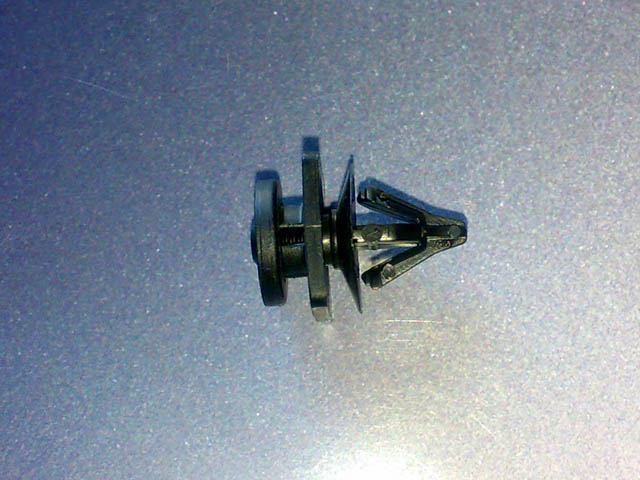

Если вдруг сломался один из четырех пистонов на обшивке, а родных под рукой нет, то их можно заменить на пистон "типа безшумный для обшивки дверей" от ВАЗ 2108-2112 (состоит из 2-х частей)

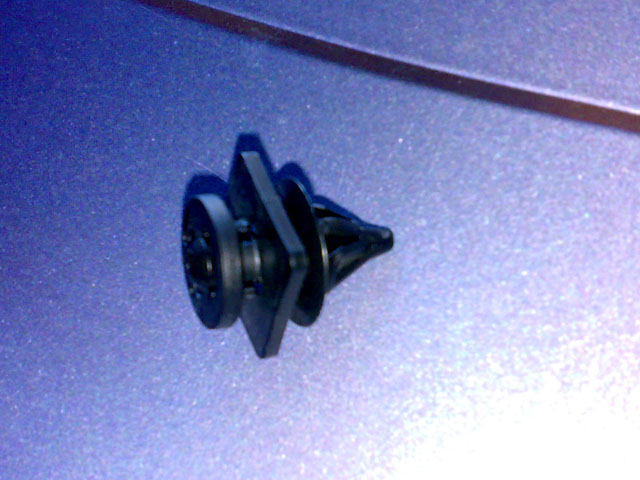

 димочкин   31 Май 2009 - 14:59  #
Вот какие клипсы от калины подходят.

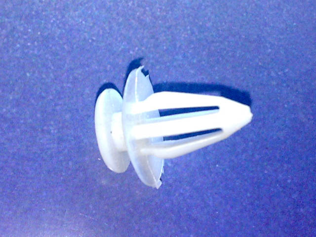

 димочкин   31 Май 2009 - 15:02  #
В EXISTе мне вот такие продали заместо тех зелёно-белых.Чевой то я их пока стесняюсь ставить....
А может сейчас такие стали делать.
 димочкин   31 Май 2009 - 15:03  #
Вид с другого угла
 Wizard-757   31 Май 2009 - 16:15  #
димочкин
по внешнему виду - аналогичные. но у меня на рестайле тоже бело-зеленые.
